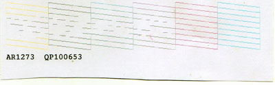

Здравствуйте ! Проблема вот в чем: Приобрел этот принтер три месяца назад работал он все это время нормально но вот неожиданно заполосил.Как обычно начал прочистку утилитой несколько раз не помогло потом бутерброды , шприцы . СНПЧ с промывкой результат никакой . По тесту дюз на мой взгляд конец головке .Но купил я всетаки новую в упаковке головку переставил а результат теста без изменений этот скан после перестановки. со снятой головки тест не сохранил (было тоже самое) переставлял СНПЧ разных производителей картриджи,капсулы есть любые, чернила RDM . Нареканий на них нет печатаю на них третий год RX610 и 270 может с электроникой что-то. Сервисов рядом нет да и брал я его с системой уже и слив выведен. Может кто чего видел подобное.

тут чернила не причем головка новая ни разу не печатала только тест систему с чернилами ставил с 270-го \пашет на плохих чернилах третий год\ головки один в один.

Если новая ПГ забилась чернилами которые не причём, значит печатайте ими дальше, тогда у вас всё в порядке...
Технически, если ПГ что то печатает значит она исправна, и решение проблемы подобной у вас нужно искать в чернилах!
Просмотр сообщенияkeks53 сказал:
Запомните раз и навсегда, при таких проблемах, после замены ПГ, её нужно проверять только и только оригинальными картриджами с оригинальными чернилами, а не китайскими ПЗК/СНПЧ заправленными альтернативной мочёй!!!
