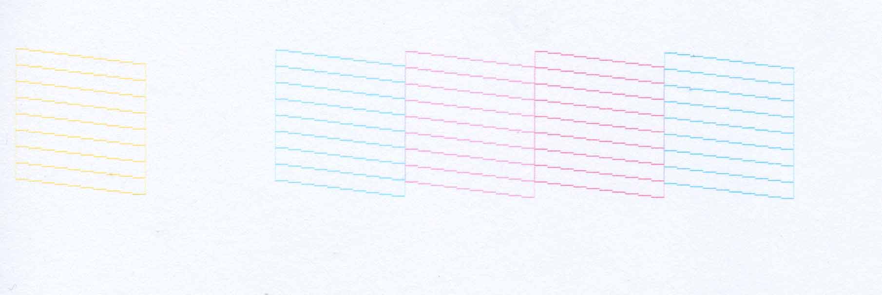

Epson TX 659, капсульная СНПЧ, чернила ink-mate/
месяц назад стал пропадать черный цвет, бутерброды, промывки и УЗ-ванна не помогли. (стояла картриджная СНПЧ - 1,5 года экспл.).(грешу на ржавую пружину в картридже, хотя не факт. другие цвета шли прекрасно)
заменил головку, поставил капсульную СНПЧ, чернила оставил ink-mate(пользуюсь около полугода). ровно через 8 дней черный пропал, абсолютно, без предупреждения. Прочистка не дает эффекта. пользуюсь программой PrintHelp и при выборе прокачки головки не идет только черный(в капсульной СНПЧ хорошо видно, расход чернил огромен). разгерметизировал капсулу черного,отсоединил шлейф, оставил самотеком (капсула на 2/3 полная), включаю прокачку-эффекта ноль, уровень чернил в капсуле не изменился. от последней напечатанной фотографии до исчезновения черного прошло 18 час.
Что могло случиться? на краску не грешу, на TX 650 чернила идут нормально, более 6 мес. без проблем.
  • Прикрепленное изображение: тест дюз.jpg

Просмотр сообщенияSssad сказал:
на краску не грешу
Почему, разве есть другие варианты?
А пружинку нужно было вытащить и посмотреть её состояние.

Sssad, поменяй местами черную капсулу с какой-нибудь другой. Сделай тест. Если на месте черного ничего не появится, то проблема не в чернилах. Бывает разве из-за не качественных чернил так, чтоб все сразу дюзы пропали? Мне кажется проблема электрического характера. На старой головке черный тоже весь пропадал?

вопрос решен. дело оказалось , как обычно, в чернилах. помогла промывка в уз-ванне. всем спасибо.
