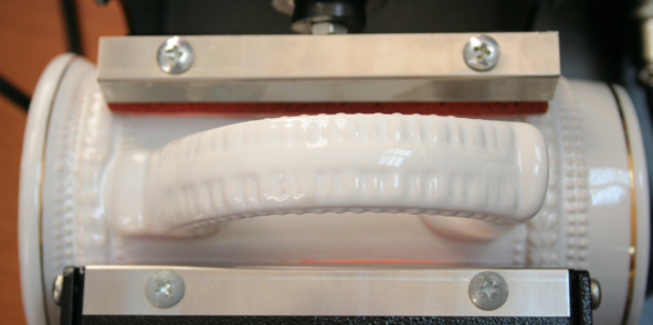

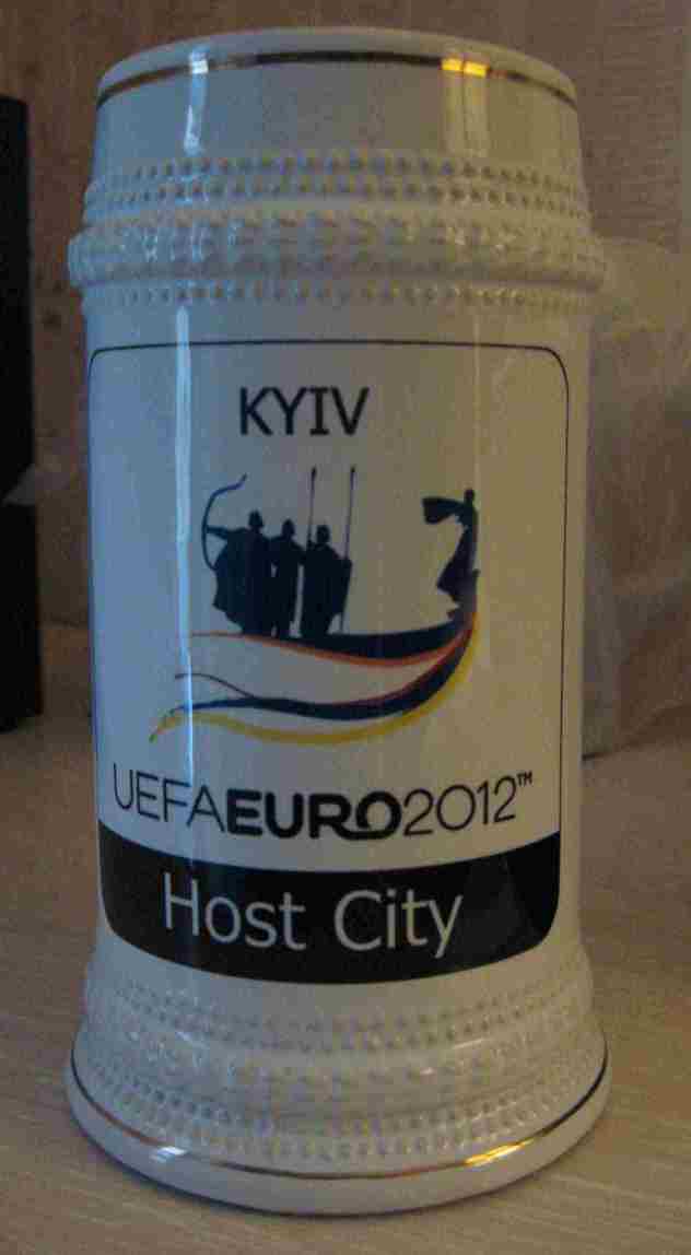

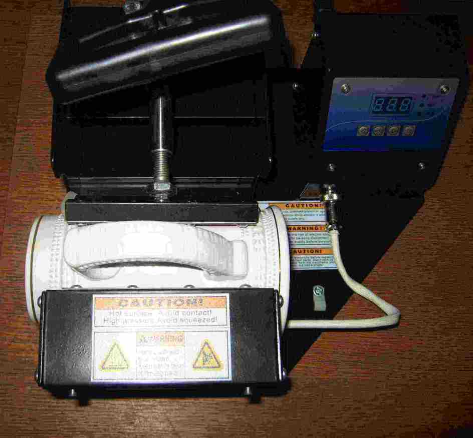

Вобщем подрезать я попытался, перестала вообще работать насадка. Но выход оказался совсем простым из ситуции с бокалами. Я начал пробовать зажимать в насадке для малых кружек и всё получилось на удивление. Жаль только что испортил перед тем для обычных кружек насадку( А так, всё зашибись! У этой насадки толще слой силикона, она хорошо обжимает выступы, что даже макет размером 9х9 см качественно пропечатывается
, надо только прижать хорошо, практически про максимуму выжимать пресс, чтобы во время зажатия было сильное сопротивление со стороны механизма. А ещё я переворачиваю чашку дном к проводам, выходящим из насадки и чуть сдвигаю насадку на один уровень с железным ободком, ставлю чашку так , чтобы только один из выступов обжимался. Но может кто-то и по другому сделает, я лишь рассказал о своем опыте
. Наношу на прессе фирмы Photo USA
