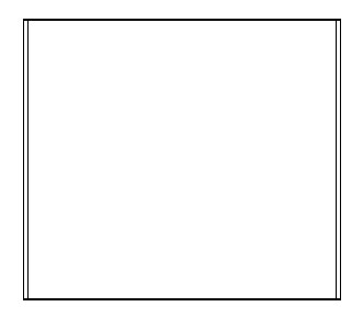

После замены ПГ не могу убрать двоение по вертикали. (При двунаправленной печати)
Калибровкой убрать не удаётся.
Перепробовал все механические и програмные настройки.
Енкодер чист, ремень каретки в порядке.
Смещение не значительное (около 0,2 мм.), но чем больший выставить зазор в меню (PLATEN GAP) тем больший сдвиг.
Двоение происходит на любой бумаге и во всех режимах, кроме одного -- когда в меню выставлен минимальный зазор (NARROW)
Реально, механически выставленная высота каретки на результате не сказывается.
Бог с ним, можно было бы успокоиться и работать, выставив в меню NARROW , но дело в том, что выставлять эту настройку нужно при каждом включении принтера.
После выключения происходит возвращение к STANDARD.
Вот как выглядит напечатанный прямоугольник:
Настройка печати Epson 7450 Как убрать двоение вертикальных линий?

Кое как проблему решить удалось.
Настройки сохраняются, если их выбирать не в общих установках для принтера, а отдельно для выбранного номера бумаги.
Однако смущает, что принтер не может работать как раньше при установках по умолчанию.
Можно предположить, что, или при замене головки, что-то не так стало, или сама головка по парамеррам не на 100% соответствует прежней (стояла F160010 сейчас F160000)

Может действительно не так поставили ПГ...смещено.

Может и смещена. Но поскольку нельзя предположить наверняка, то решил не трогать. Зачем без особой нужды снимать да ставить.
Пока можно настроить печать в пределах нормы - пусть стоит как стоит.
