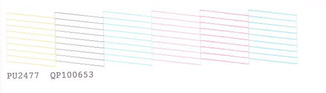

И это все ПРИ ИДЕАЛЬНЫХ ДЮЗАХ:
Единственное что заметил, что в последних напечатанных тестах вертикальные разделители у черного цвета не прямые, а кривые, чего раньше не наблюдалось - что сие может значить?

Чёрный густой - меняй чёрный, и не нужно орать, что тест идеальный, поверь это не так.

Дмитрий, я успел посмотреть тест, там явно было видно, что чёрный густой. Я к тому, что как бы система не приделах.
| Сообщение #6 Отправлено 08 февраля 2012 - 09:19

Вот фото которые были убраны:
- скан теста дюз.

Nikolai67, я в принципе не кричу, что тест идеальный, просто выделил данный момент. Не могли бы вы пояснить почему нельзя считать предоставленный тест идеальным?
