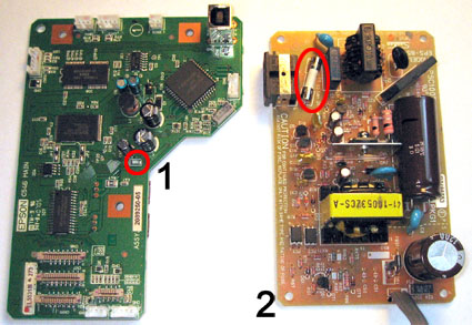

Подскажите пожалуйсто где находится (или как выглядет) предохранитель f1 на плате управления в принтере epson photo 915 или аналогичных
|    Сообщение #2 Отправлено 27 января 2006 - 14:26   Дон
Вот
  • Прикрепленное изображение: 00111.jpg
|    Сообщение #3 Отправлено 27 января 2006 - 20:43   internet
ЭТО ФОТО ПЛАТ R200, но скорее всего они похожи на платы и 915-го
Причём, на фото две платы: под номером 1 - главная плата, а под номером 2 - блока питания.

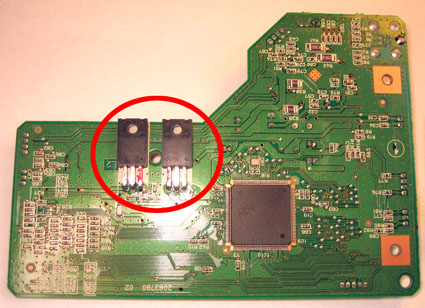

На главной плате ещё могут быть проблемы с предохранителем f2 - он с обратной стороны (рядом с обведёнными транзисторами).
  • Прикрепленное изображение: 00211.jpg
