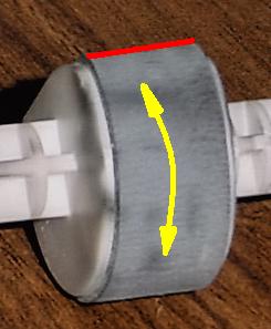

При длительной эксплуатации печатных устройств появляется рапространённая проблема -- износ резинок податчика бумаги.
Описано много способов -- покупка (заказ) новых, очистка старых, подмотка под старые чего-либо и т.д.
Мой способ (на мой взгляд) самый простой и быстрый. Иногда и без разборки аппарата. А самое главное -- подходит почти к любому бренду!
Сам способ.
Резиновое кольцо одевается на вал яйцеобразной формы. Часть резинового кольца, которая непосредственно соприкасается с бумагой в первоначальный момент самая уязвимая ("лысеет", становится тоньше и т.д.). Разбираем подающий узел (если есть необходимость), СДВИГАЕМ (проворачиваем) в любую удобную нам сторну данное кольцо на валу и собираем (если разбиралось) всё обратно. Вот собственно и весь "фокус" -- "перенос" зоны интенсивного износа в другое место. На рисунке, думаю, всё понятно и без слов. Красным отмечена зона интенсивного износа, жёлтым направление смещения резинового кольца.

Многими подобными хитростями пользуюсь, переворот ролика, разворот CR-Motor на 180 градусов, можно ролик в глицерине подержать, можно срезанные зубчики на ремне передвинуть так, чтобы они были в районе крепления на каретке и в работе не участвовали. реставрация оторванного уха на ленте позиционирования, (много хитростей, всех не упомнишь). Но только для своих принтеров, если беру на ремонт, меняю как правило изношенную зап.часть или узел на новую, поверьте проблем меньше у вас и у клиента.
