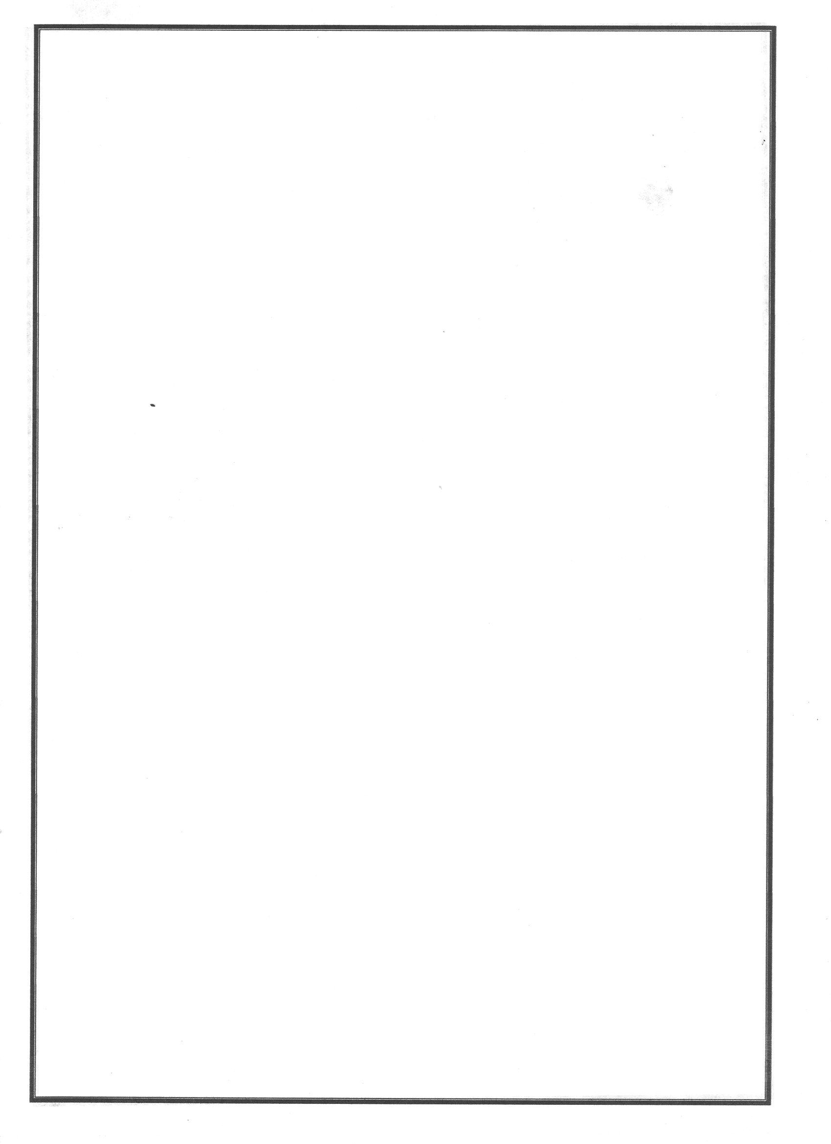

Значит проблема такова:
Сам принтер работает отлично, проблем с головкой никаких.ошибок не вылазит..короче все в норме...
НО при печати любого формата на любой бумаге лист уводит влево на 1-2 мм..
Что предпринимал:
1. включал и выключал. =)
2. протирал датчик бумаги...
3. Ленту Энкодера протирал. (кстати приложенный рисунок не четкий от того, что я сразу протер и распечатал. Дело не в ней. УВЕРЕН.)
4. перечитал весь форум с типичными проблемами, и не один.. Но все не то..у многих изображение уводит, а у меня лист.
5. В одной теме рекомендовли почистить металлические колесики (направляющие бумаги при выходе). Грешу на них, НО они чистые, нет там ни мусора, ни бумаги, немного грязные от краски и все....как их еще протереть то???
Лист уводит на 1-2 мм на Т50

Варианта два, либо уже при захвате лист уводит, или прижимные ролики пластиковые, которые прижимают лист к шершавому валу, не равномерно прижимают и подними из них, скорее всего слева че то мешает, упало например хрень какая нить...эт только разбирать. Если разберешь подачик, то прям рукой проделай весь цикл захвата, прокручивая вал. На фотке че ваще, не понял?? Квадрат должен четко по центру быть?

). Сами просто поймите 1-2 мм это малозаметно, но когда печатаешь текст или рамку, то края уж очень в глаза бросаются...особенно визитки.. Получается это механический глюк. На фотке - рамка Прямоугольная должна четко по центру быть.

Отпечатайте фото с полями и выложите. На скане сверху ничего не понятно. Уводит это как? Фотография печатается по диагонали? Или что-то еще?
| Сообщение #14 Отправлено 09 февраля 2012 - 14:12
На фото все прекрасно видно. Просто понять надо что там не так.
Повторяю. ПРИ печати УВОДИТ лист на 1-2 мм (если стоять лицом к принтеру, то получается уводит влево, если встать за принтером - то вправо)....
СООТВЕТСТВЕННО - печать идет нормально, но от того что лист уводит, как раз таки рамка на изображении кривая (хочу сказать головка печатала ровно, как надо было, НО от того что бумагу увело - печать получилась не ровной)..
| Сообщение #15 Отправлено 09 февраля 2012 - 14:20
Все так и будет. Можете в этом убедиться... в фотошопе сделать поправку на "ветер", то есть изображение поверните как раз на эти 1-2 мм... последующие страницы все равно будут гулять. На таких "струйниках" (захват с верхнего лотка) только печать на вылет, по другому никак.
Это как?
| Сообщение #17 Отправлено 10 февраля 2012 - 08:21
Нет..фотка печатается нормально..как обычный вертикальный лист....пробовал и в Ворде и в фотошопе и в пару других программ по печати фотографий....Все одно...лист уходит...
И вообще..это не программный сбой..я же описал свои действия...Если бы это какой то датчик был грязным, или тупил так или иначе, то КОГДА Я ПРОВОДИЛ ЛИСТ ВРУЧНУЮ, ПРИ ВЫКЛЮЧЕННОМ ПРИНТЕРЕ, БУМАГА БЫ ШЛА РОВНО, но ее косило...
так что господа - это механика..только я не пойму где...так глубоко я принтаки еще не разбирал...
По сути проблема не в разборе, и пожалуйста прошу, не надо мне писать мол "раз глубоко не разбирал то и не лезь дальше, отдай в сервис" - это тупо, форум не для этого.
ВОПРОС: Кто сталкивался с такой проблемой? Какая МЕХАНИЧЕСКАЯ деталь вышла из строя или работает не должным образом?
Если что то внутреннее и находится глубоко, то пожалуйста, прошу фоток или рисунки хотябы...
ЗАРАНЕЕ БЛАГОДАРЕН!
ЗАРАНЕЕ БЛАГОДАРЕН!
| Сообщение #18 Отправлено 10 февраля 2012 - 08:28
Все так и будет... На таких "струйниках" (захват с верхнего лотка) только печать на вылет, по другому никак.
По этой же причине нет возможности печатать двухсторонние визитки без вылета, все равно скосит. Выход есть конечно, делать прямую подачу с дополнительными направляющими на входе и на выходе.
