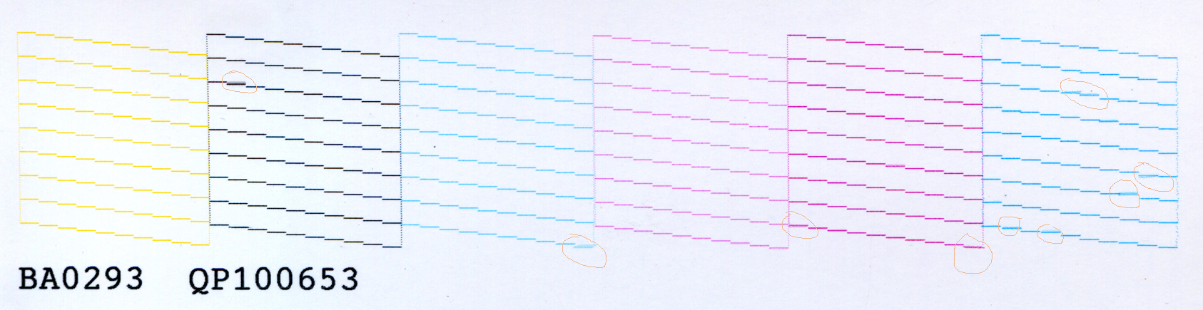

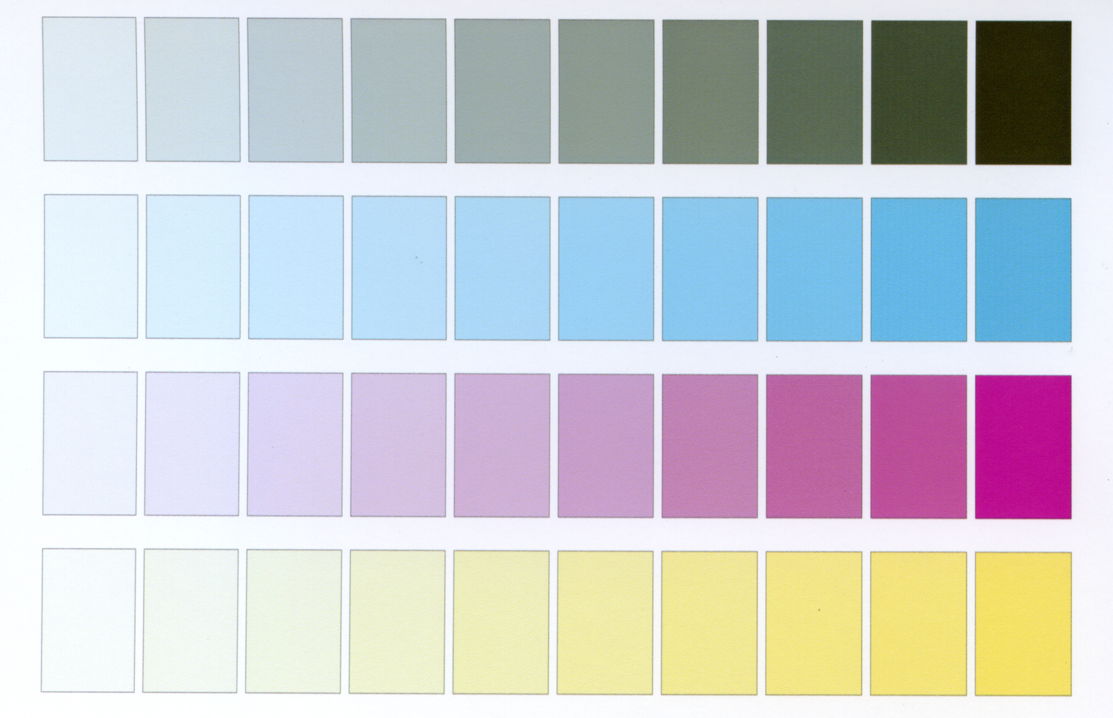

Приветствую! Пару месяцев назад купил комплект чернил (Inktec 10 серии) для доливки. Долил. Через пару недель вылезли проблемы. Пропали почти все дюзы циана и мадженты. После кучи бутербродов, слива чернил, промывки, разбавления проблемных чернил 10% дистилированной воды дюзы появились, но обнаружился косоструй на циане и появились двоящие дюзы на черном, светлом циане, мадженте и циане (см. скан теста дюз). Плюс ко всему черный стал совсем не черным, а каким-то грязно-темно-зеленым (такое впечатление, что мешая черный из всех красок принтер забывает брать сам черный из черной банки) - см. скан цветового теста. Плюс стала очень заметна полосатость. Посоветуйте, что делать. Можно спасти принтер?
Скан теста дюз
Скан цветового теста

Счернилом инктек 10 проблем всегда хватало. Какие были доэтого? Разбавилибы лучше промывочной иктековской жидкостью, да, иеще бутербродами его непомешает...

Надо установить что у тебя косячит (либо чернила, либо голова).
Если голова:
Описывать рецепт на лечение головы не буду... и без меня рецептов полно. :biggrin:
Если СНПЧ:
Снимай СНПЧ, сливай, разбирай, промывай(сначала водой промывать, потом промывочной жидкостью сполоснуть), собирай и заливай НОВУЮ краску.

Продолжение истории. Слил инктековские чернила, промыл СНПЧ и голову. Поставил родные картриджи. Распечатал тест дюз - тест идеальный. Купил чернила OCP, залил. Печатаю тест дюз - тест идеальный. Печатаю фотку и получаю тоже, что здесь. То есть в самые темные участки фото черный не льется. Что делать дальше?
