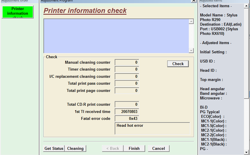

Аппарат разбирался. Все промыл, высушил 3 дня и собрал. И вот такая ошибка, все включено, все датчики и шлейфы целы и на месте. Стоят оригиналы. Зависает в одном и том же месте и ошибка "Ошибка принтера. Выключите принтер, затем снова включите...." Ума не приложу "чем болеет"... Механику не разбирал!!!

Верно Костя, осталось влево - вправо, пожужать 5 сек и написать готово. А он не едет именно. Думаю дела с двигателем каретки. Сейчас переставлю с R290 для пробы.
Результат - 0. Если сознательно задвинуть каретку в самый левый край - "домой" возвращается нормально.

А каков у нас код фатала ?
А как у нас чувствует себя фиксатор каретки ?
А как у нас отрабатывает механизм PG ?

Да, сдается че то с узлом PG, ибо все происходит на одном месте, значит и рыть надо там...более сказать не могу, ибо не держал таких в руках

PG - Platen Gap - регулировка высоты ПГ относительно бумаги

Плохое сообщение-ПГ касается...перегрев или "сгорела".
| Сообщение #11 Отправлено 06 февраля 2012 - 22:14
мда. есть такое. Поставил ее на R290 - такая же ошибка ...

буду завтра собирать из R290 и Rx610 одно что-то рабочее. Надеюсь это будет 610, 290 более убитый по механике :) Есть засохшая но "рабочая" по электронике ПГ, ею и буду тестить. Потом уже поставлю рабочую ПГ и проверю на сколько рабочее получилось Лего

Мнение стороннего наблюдателя
Такие ошибки сами собой не появляются и не пропадают. Для этого нужны какие-либо ВНЕШНИЕ воздействия. В Вашем случае, Уважаемый Гуру, видимо в СНПЧ или ПЗК (не представляю Вас + оригиналы в каком-либо из Ваших Эпсонов) КТО-ТО забыл долить чернила и ПГ какое-то время работала без ОХЛАЖДЕНИЯ чернилами. Да-да, именно так. Чернилки долили - пощло охлаждение - ошибка исчезла.

а у меня все проще...
Принтер был полностью залит чернилами.
До последнего надеялся что ПГ жива, но увы!
Вопрос решен - ПГ менять.
Попал ко мне за копейки, потому сильно не печалюсь. Пойдет на зап части, если не пойдет с другой ПГ

Всё верно Уважаемый Спец, были такие факторы!
История аппарата:
Я его купил с новья, попечатал на нём где то с месяца 3, потом продал его в другое фотоателье. Через дня 3 мне позвонили и сказали что принтер при включении выдал ошибку, ошибка оказалась такая же как у ТС. Привёз его обратно к себе, на следующий день включил и он запустился без ошибки, так я его гонял с недельку, всё было, ОК и я его отдал обратно. Через несколько часов звонок: "Опять ошибка! Что делать?"
В общем после выяснилось что у них проблемы с электропроводкой (скачки напряжения, перегрузки и т.п. проводка старая и там куча офисов и каждый включает кто что хочет), а у меня офис отдельный и с электропроводкой всё в порядке (начиная от счётчика и до каждой розетки всё новое).
Короче оставили его на ночь без питания, включили на следующий день через стабилизатор напряжения и ошибка больше не возникала и по сей день (уже как с пол года).
Я просто не хотел так много писать, но пришлось!
Но скорее всего у ТС ПГ всё же сгорела!
История аппарата:

Да помню я Ваш случай. Странно только что именно эта ошибка возникала. Кстати, как определили что это именно 40-е ошибки ? Быстренько приехали с AP и посмотрели код фатала ? Или ... одно из трёх.

[quote name='DC-AC' post='227699']
[/quote]
Ну в принципе да, только не через АР смотрел, а через старый Антипамперс версии 2.0, вот он и показал мне эту ошибку...
[/quote]
Вот и для меня это было странно, я позвонил в один из Краснодарских АСЦ, рассказал ситуацию описанную выше, сервисник (очень толковый кстати) сразу мне сказал что на флагманских моделях RX и ТХ такие проблемы бывает возникают из-за перепада напряжения в большую сторону, не часто, но бывает... вот как то так!
Собственно после разговора с ним и пришла идея включить принтер через стабилизатор, после чего проблема исчезла навсегда...
Но я ж говрю [quote name='Кавказец' post='227692']
[/quote]
Иначе если бы ПГ была рабочая и просто перегревалась то ошибка выскакивала бы не сразу после включения, а так...
[/quote]
[/quote]
[/quote]

была такая же фигня на 610, вовремя слив чернил не сделал, и весь принтак залило чернилами, разобрал все промыл, и все заработало, голова в норме.
