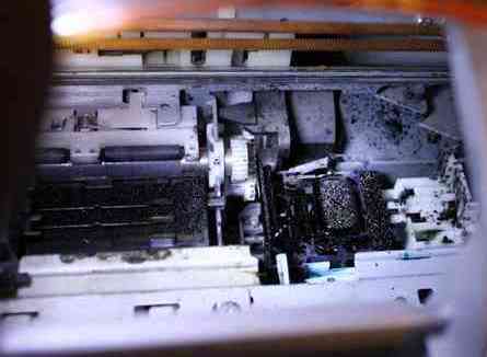

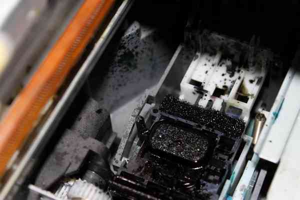

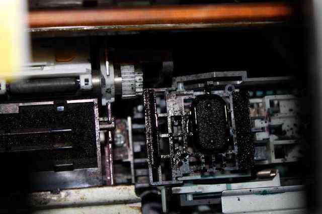

| Сообщение #4 Отправлено 05 февраля 2012 - 18:42
Заранее спасибо всем кто пытается помочь.
1) Внимательно осмотрел парковочный узел, скажу так что там не много чернил, после двух сбросов памперса принтер был разобран витывающая прокладка промыта и высушена, а также все остальные части кот. были залиты чернилами тоже были вымыты высушены и заново установлены. Сразу же во время сборки был сделан слив наружу. После выполнения всех этих работ принтер уже проработал больше года.
Фото парковочного узла прилагаю.
Вот так моргают лампочки пример видео http://vimple.ru/617...866aa59d7bfe428
2) На счет того что не правильно установлен механизм справа хотелось бы уточнить, какой именно механизми ?
3) На счет умирающего электромотра - как его можно диагностировать или только пробовать заменить? Имеется принтер Epson C40UX с дохлой головой, подойдет ли с него мотор?
| Сообщение #6 Отправлено 06 февраля 2012 - 05:32
2)сфотой этот механизм и выложи.
3)дай двигуну 12 вольт и зажми пальцами,если легко останавливается,то накрыта обмотка.и ему после печати 10-12 листов. уже с нагретой обмоткой трудно пройти парковочную иницилизацию.вот и уходит в фатал эрор.

| Сообщение #11 Отправлено 21 февраля 2012 - 18:42
Проверил эл.двигатель проблемы с остановкой и слабым крутящим моментом нет. Напряжение питание по спецификации на данный мотор больше 12В, точно не помню но кажеться 24 В, мой мультиметр во время печати больше 10 В не показал. Промыл парковочный узел, так как больше идё что делать небыло собрал назад (запчастей лишних как ни странно не осталось). Полноценно проверить ещё не успел но пока работает.
