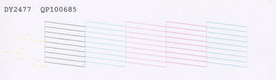

Всем привет! Столкнулся с проблемой пропадания желтого цвета при печати. У меня установлена СНПЧ (устанавливал давно, года 2 назад). Сначала все было нормально. Даже балансировку не производил. Доноры просто стояли на уровне с принтером(т.е. на столе). Потом временами, где-то спустя год, начал пропадать только один, желтый цвет. На данный момент тест дюз показывает вот такое:
Прикрепленное изображение: test.jpg
Желтый цвет постоянно печатается только участками. Остальные цвета всегда в норме. Почитав разные форумы и темы по решению аналогичных проблем, я так и не добился хорошего результата.

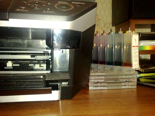

Потом прочитал темы о балансировке. Взялся за балансировку... Попробовал множество позиций банок, но при всех положениях результат одинаковый. Самый оптимальный результат, как на мою точку зрения, у меня получился такой - 5 CD-коробок под банками:
Прикрепленное изображение: 04022012040.jpg
Сейчас уровень чернил, приблизительно, ниже уровня дюз на 5мм.
Ниже изменений никаких, ни в лучшую, ни в хужую сторону. Выше - на желтом появляются черные линии.
В общих чертах... Вчера хотел напечатать фотографии. Проверил дюзы - все ок. После печати 30 фото желтый начал пропадать. После прочистки дюз он всегда пропадает полностью. Сегодня немного появился(см. выше). Если принтер постоит неделю, то должен появится полностью.
Банки в режиме мариотта, чернила водорастворимые WWM E82. До этого принтер использовался с частотой около 50 единиц печати в месяц.

У мня тоже RX690, стоят капсулы ресеторовские, доноры от инксисетем, чернила Е82 . Доноры стоят на 8-ми коробках CD. Кстати тоже стал пропадать желтый, долго регулировал донорами но пока нормуль. Единственное гляньте на картриджи в каком они состоянии: пережмите шлейф чем нибудь, выньте картриджи и переверните, если есть воздушная пробка то удалите ее путем прокачивания чернил шприцом и клеем 88 проклейте соединения где Г-образный штуцер после чего по пробуйте снова.
