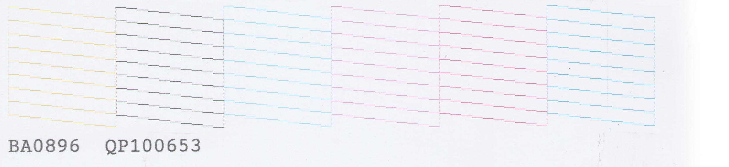

Добрый день, уважаемые форумчане. Помогите плиз.
Исходные данные:
Принтер Epson T50
Система СНПЧ: картриджная IST (около 7 мес.)
Чернила: InkTec 10 серии
Бумага: IST (Glossy 180g/m), Lomond (Glossy, Matt 230g/m )
Режим Печати: Photo RPM (max dpi)
Тест дюз: прикреплен
Описание проблемы:
Отправляю на печать около 16 фотографий, печать идет весьма качественная, но затем приблизительно на 6-8 фотографии происходит двоение фотографии (причем не по всей ширине а местами) или кучка вертикальных полос. Чаще всего одновременно и полосы и двоение... Вообще голову (свою)))) сломал...
Что пробовал делать:
Протирал ленту энкодера
Прокачку чернил
Разбавлял черный цвет промывкой InkTec, приблизительно 25%
ВО ОБЩЕМ ПРОШУ ВАШЕЙ ПОМОЩИ ГОСПОДА!
  • Прикрепленное изображение: Scan-120204-0004.jpg

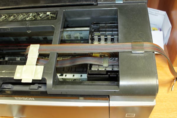

|    Сообщение #4 Отправлено 04 февраля 2012 - 19:54   Кавказец
Николай прав, укладку шлейфа нужно глянуть, у ISTовских СНПЧ шлейф жестковатый, его нужно очень правильно укладывать...

|    Сообщение #5 Отправлено 06 февраля 2012 - 07:27   whitecrash
вот прокладка шлейфа
Прикрепленное изображение: шлейф.jpg

|    Сообщение #12 Отправлено 07 февраля 2012 - 19:29   Nikolai67
Про укладку шлейфа ничего не скажу, ибо не вижу как он чувствует себя когда каретка влево уходит. И момент перегиба шлейфа в каретке посмотреть бы.
|    Сообщение #13 Отправлено 11 февраля 2012 - 07:20   whitecrash
Уважаемые спецы, в общем с укладкой шлейфа решил не заморачиваться - поставил ПЗК... проблема осталась и двоение и полосы...((((
