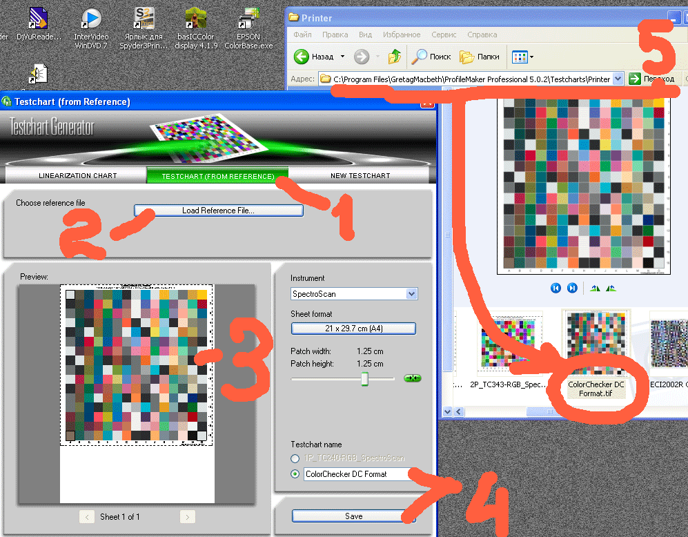

|    Сообщение #4 Отправлено 04 февраля 2012 - 16:11   гога 2
Просмотр сообщенияDenia сказал:
В ProfileMaker нашел референс со спектрами, открыл его в ColorLab, преобразовал в Lab.
А зачем такие мученья? Есть же РМ! В МезюрТул из нужного референса формируешь мишень (1,2,3),сохраняешь (4)в папку (5). Он спросит и сохранит в ТИФ.

|    Сообщение #7 Отправлено 08 февраля 2012 - 16:13   гога 2
Denia
Возьми в папке Others ,а положит он в папку Printers.
