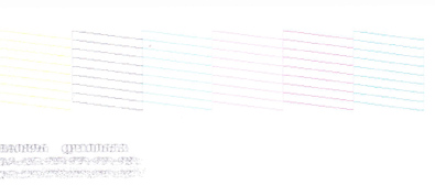

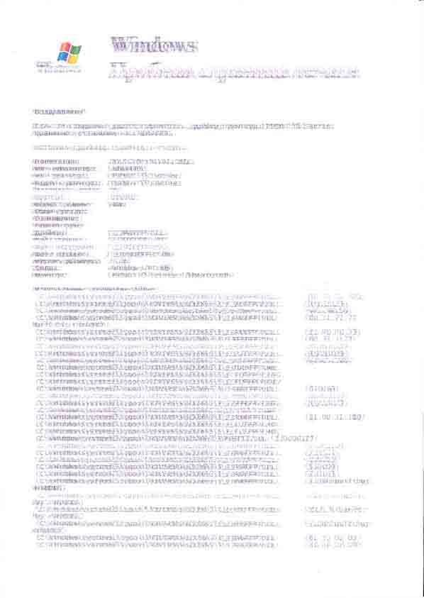

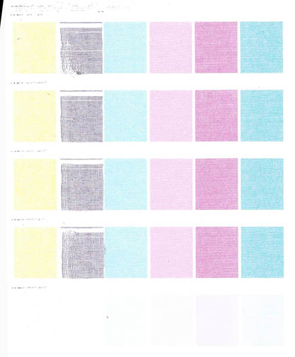

Приветствую всех, Принтер Epson t50+СНПЧ RDM, краска ink tek E005 серии , проблема заключается в расплывчатости текста при печати только черным, при печати фото этого изьяна нет на фото ниже видно данный дефект
Так же выкладываю распечатка пробной страницы
  • Прикрепленное изображение: 0001.jpg
|    Сообщение #2 Отправлено 03 февраля 2012 - 19:47   Dmitriy_KZ
слей помои, купи чернила.
на форуме сидели, порвали :biggrin: :diablo: :diablo:
|    Сообщение #3 Отправлено 03 февраля 2012 - 19:52   Sneakers
слить именно черный, у меня нет черного данной серии только 10, тогда все чернила придется сливать...
у меня данная проблема возникла впервые, использовал принтер как R220, после T50 и никогда не была такого текст троится при калибровке из всех образцов черного цвета невозможно выбрать ни одного... прочистку осуществлял не однократно...
|    Сообщение #4 Отправлено 03 февраля 2012 - 20:05   Nikolai67
Когда заливали краску, смотрели для каких принтеров она?
|    Сообщение #5 Отправлено 03 февраля 2012 - 20:08   Sneakers
все цвета были куплены одновременно 2010 году 5 серии ink tek, неделю назад долил в емкость остатки черных чернил те что и в резервуаре и после этого пошла эта ерунда(остальные цвета так же были долиты до равных уровней).
|    Сообщение #6 Отправлено 03 февраля 2012 - 20:14   ЮХа
Слить всё в унитаз, попытаться промыть головку и залить свежую бодягу. Может еще не поздно.
Насколько мне помнится, в 2010 интека пятой серии в продаже уже не могло быть. Только если из подвалов. Прокисших.
|    Сообщение #7 Отправлено 03 февраля 2012 - 20:17   Sneakers
понятно сделаю, слив, промывку и отпишусь, спасибо... я посмотрел 5 серия одна бутылка осталась, срок годности до августа сего года
|    Сообщение #8 Отправлено 05 февраля 2012 - 21:25   Sneakers
Все всем спасибо за помощь действительно , чернила по ходу умерли, промыл водой залил новую партию, и все встало на свои места....
