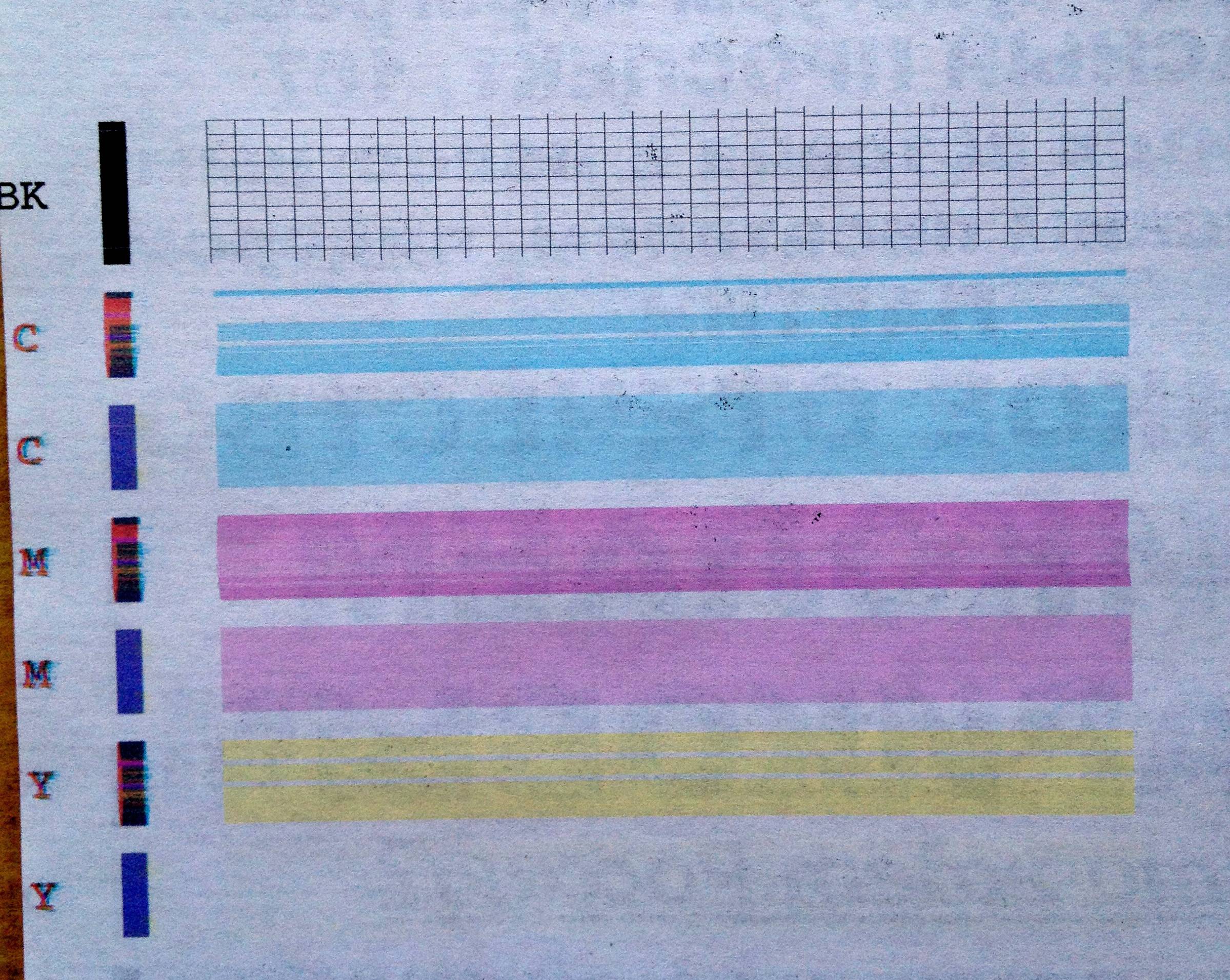

|    Сообщение #9 Отправлено 27 мая 2017 - 09:49   yellowmagnum
О! полностью аналогичная картина
Кривно установил СНПЧ, за ночь жёлтый насосал из остальных дюз, я дал прогон 3 листа заливки жёлтого - и вуаля! Светло-жёлтый исчез. Плюс другие два цвета начали полосить и печатать со сдвигом (любопытно, что светлые полосы печатает без сдвига). Чернила WWM C11
В среднем, эти картриджи живут у меня 1 заправку. Сдохло уже десяток, а чернил истратил по 50 мл на цвет. Просто ппц какой-то. Такой хороший принтер, и столько головняков из-за картриджей. Что за урод придумал одноразовые картриджи по такой конской цене?! Гореть ему в аду
(на фото: широкий пробел на синем не в счёт, это капля сопла закрывает)
  • Прикрепленное изображение: пропал LY после прогона+гориз.косоструй_IMG_0430_cr,t1.jpg
|    Сообщение #10 Отправлено 27 мая 2017 - 10:14   Anbel
yellowmagnum, 510 и 511 картриджи нормальные, просто руки у вас немного не прямые... а вот картридж под замену...
|    Сообщение #11 Отправлено 27 мая 2017 - 12:43   yellowmagnum
а поконкретнее можно?
Ему что, на кнопку включения нужно нажимать, мантры читая?? У меня все предыдущие 9 сдохли безо всякого СНПЧ. Чего там можно накосячить - шприц воткнул, залил, да обратно поставил. Иногда прям в процессе работы начинает полосить. Иногда перестаёт вообще определяться (вынул, залил, вставил - не определяется). Да и этот последний сдох сам по себе: тест печатал нормально, три листа прогона жёлтого - и кердык.
Где тут руки кривые??
