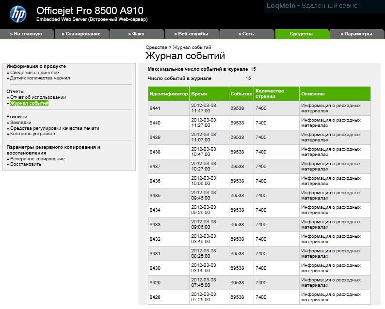

Кое-что я нашел, каждые 20 мин. (очень похоже на причину) в журнале событий появляется запись:
Идентификатор Время Событие Количество страниц Описание
2286 2012-02-02 17:31:00 69538 8226 Информация о расходных материалах
Принтер соединен в локальную сеть (проводную). До того, как вставили новый цветной картридж, все было нормально.

Таки причина более-менее извесна, отказывается печатать после появления в "журнале событий" записи "событие - 69538 - информация о расходных материалах". Если после её появления открыть/закрыть крышку доступа к картриджам или выключить/включить принтер, или поднять/опустить верхнюю часть принтера - начинает печатать (до появления нового "события" через 20 мин.). Т.е. новое "событие" выбивает "заевшее" событие. Есть подозрение, что "информация о расходных материалах 69538" шлет куда-то запрос и ждет ответа/отмены/подтверждения... Но куда шлёт??? Как с этим бороться???

Проблема в том, что принтер каждые 20 минут опрашивает картриджи и
если хоть один картридж заправленный, то принтер зависает до открытия любой крышки.
Вот как я решил проблему:
1. Зашел в инженерное меню
2. Зашел в пункт сброса чернил и сбросил и принтер перестал писать, что установлен заправленный или не исправный картридж
3. Принтер перестал писать в лог ошибку на картридж.
