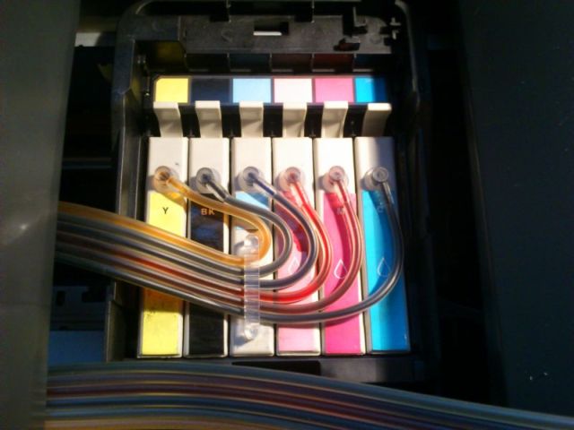

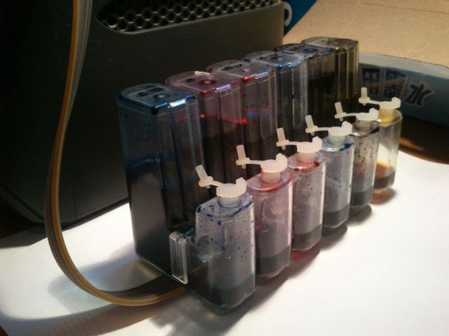

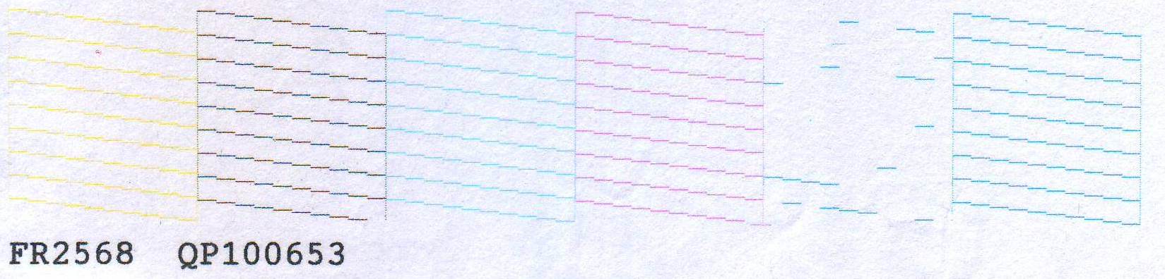

| Сообщение #35 Отправлено 10 марта 2012 - 15:45
Здравствуйте, у меня на r270 которому уже 4 года как, с момента покупки сразу поставили СНПЧ, все работало как часы, но вот недавно стал один донор подкапывать, решил заклеить. слил все чернила, заклеил донор, залил чернила, прокочал воздух шприцом, каждый цвет по очереди (головка без катриджей простояла часа два наверное или три) после этого вставил все катриджи на место, прокачал пару раз систему, тест дюз показывает все цвета кроме одного магнета, снял опять все катриджи набрал шприц дистилированной воды и надел на штуцер в печатающей головке и промыл её. повторно прокачал катридж с краской установил на место, цвет так и не появился, сделал салфетку промоченнцю дис водой на капу и оставил на ночь эфект такой же. Может что то не так делаю, это мой первый опыт с СНПЧ, раньше работала бес проблем только краску подливал и проблем не знал. Помогите советом. Тест дюз и фото СНПЧ прилогается

да, ПГ действительно не причем, сейчас поменял катриджи местами, циан и магнето, похоже катридж магнето не дает чернила головке, а когда шприцам с катриджа прокачиваю. хорошо чернила идут без воздуха, не подскажете в чем дело может быть?
