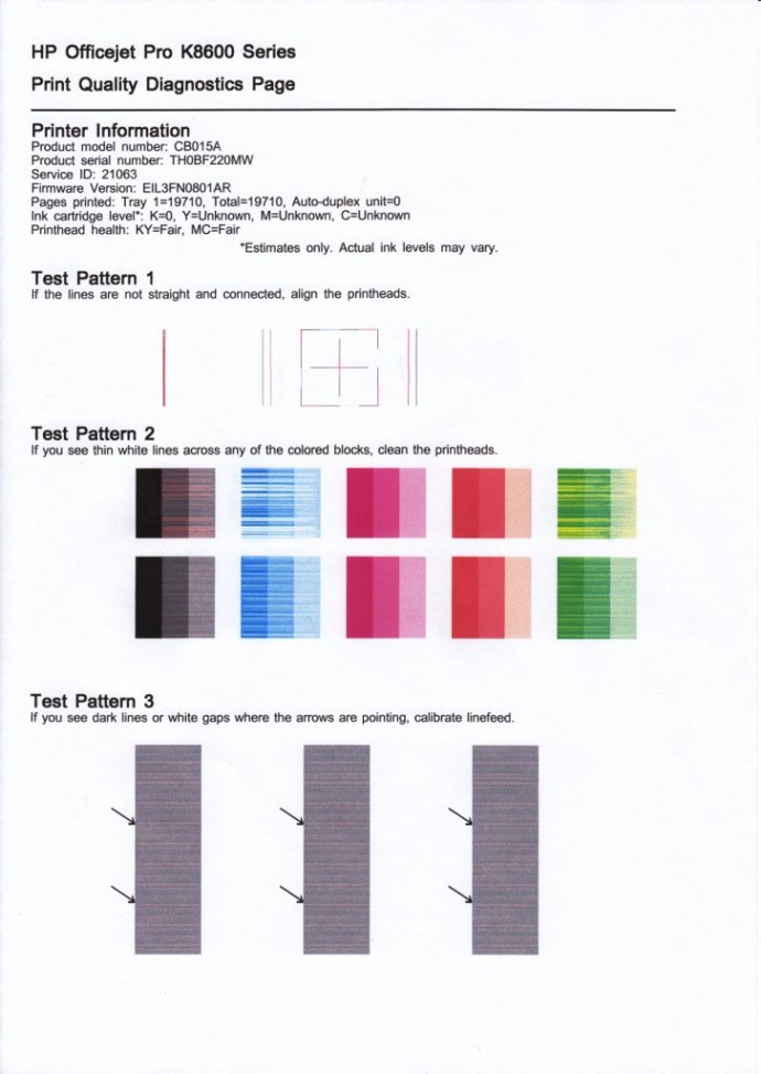

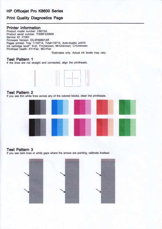

HP Officejet Pro K8600 с СНПЧ лонг принт на родных картриджах, полосит при печати.
Использую чернила ОСР BKP 249, Y,C,M 126.
Подскажите пожалуйста в чем проблема, посоветуйте что делать.
Спасибо заранее.
Выкладываю тест страницы двух разных комлектов ПГ
Извините не смог прикрепить 2 фотографию в первом сообщении.
  • Прикрепленное изображение: PG_1+.jpg
  • Прикрепленное изображение: PG_2n+.jpg
|    Сообщение #2 Отправлено 01 февраля 2012 - 16:03   Slava2
у Вас залегла CYAN голова. Если при сборке и эксплуатации LongPrint всё было сделано по уму, то скорее всего это чернила.
Для начала попробуйте поставить на ватный тампончик с желтой промывкой от ОСР, на пару часов. Если будет помогать, то в дальнейшем готовьтесь к замене чернил.
