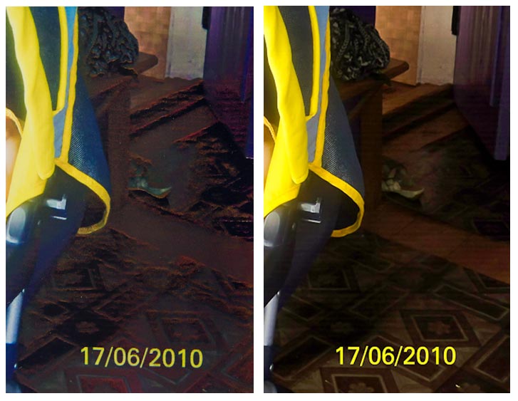

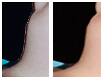

Опишу ситуацию: принтер Epson T50 + СНПЧ с сосудами Мариотта на картриджах + краска Inktec E0010(оригинал) + бумага Lomond Super Glossy 260 + профили по-умолчанию. Печатаю не часто, т.е. за 2 года использования ушло примерно 50 мл каждой краски. Полгода назад был косоструй - промывка капы, бутерброд, перезалив и балансировка СНПЧ его победили. Недавно появился новый трабл, что-то мне подсказывает, что из-за чёрной краски... Прикладываю фото снимков(скана пока нет) и оригиналы.
Прикрепленное изображение: фото1в.jpgПрикрепленное изображение: фото2в.jpg
Прочёл 15 страниц этой темы Inktec новой серии E0010 - дальше не осилил, т.к. очень мало конкретики. Как я понял есть вариант разжижения краски, кто пробовал, подскажите оптимальное соотношение и собственно, чем лучше разводить? Какие ещё есть варианты решения данной проблемы?
Промывка капы, бутерброд, прочистка ПГ стандартными средствами принтера, калибровка ПГ - не помогает. Тест дюз - нормальный.
Понимаю, что я скорее всего не первый, но темы с подобной проблемой не нашёл, если что пните меня к ней;)

|    Сообщение #2 Отправлено 31 января 2012 - 00:13   PhantomW12
пинаю, дочитайте тему про 10 серию Инктека. Там написано кто, чем, и что разводит или на что меняет! Если сами не прочтете - значит приодеться нам идти и искать что написано, вместо Вас.
|    Сообщение #3 Отправлено 31 января 2012 - 00:38   Intuit
т.е. я правильно понял, что это проблема в чёрной краске? тогда буду дочитывать...
Epson T50 + InkTec E0010
|    Сообщение #4 Отправлено 31 января 2012 - 00:48   PhantomW12
да, скорее всего в черном. разбавить, лучше заменить.

Может кому-нибудь это поможет - решил проблему следующим путём:
1) выкачал всю чёрную краску из СНПЧ, оказалось примерно 50-70 мл.
2) добавил в краску 2 мл. оригнальной чистящей жидкости InkTec, перемешал, разумеется.
3) очень тщательно промыл капу, потребовалось много жидкости, поэтому разбавил чистящую жидкость фильтрованной водой 1:1(дистиллированной в округе не нашёл).
4) залил капу чистящей жидкостью и припарковал ПГ на 30 мин, бутерброд делать не стал.
5) ещё раз промыл капу
6) залил чёрный, заодно для лучшего обезвоздушивания прогнал остальные чернила из картриджей в ёмкости и обратно.
7) 3 штатные прочистки с интервалом более пяти часов и чёрный снова печатает правильно:)
