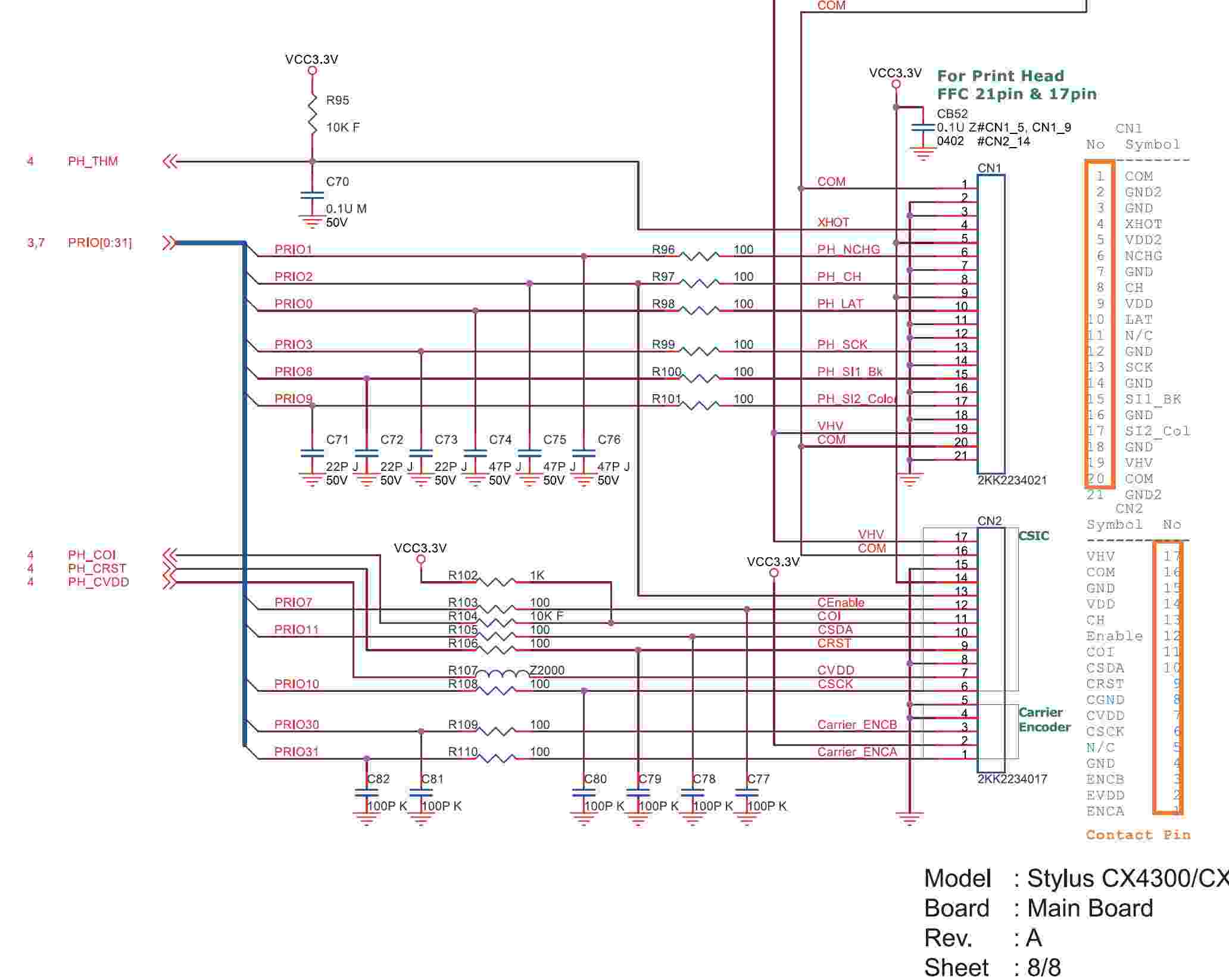

Сергей я наверное не совсем доходчиво описал ситуёвину. кога стоят все 4 (повторюсь - новые 92N) картриджа - не видит все - один вытащил (любой) - не видит только его. в servisFT по статусу - ошибка чтения картриджей. следовательно CSCI плата в каретке которая жива и контакт имеет и с мамкой и с картриджами - по схеме я так понимаю следующее - приславутые транзюки, которые надо как то вымерять и если они битые то на чтото (?) заменить. завтра буду отпаивать и мерять.
пысы: на другой матери (у меня их 2) при снятии самой материнки f1\2 целые, но на транзюках образовывается конденсат (причем протирал перед тем как вставить мать на место - точно помню) - но преды целые. чего думаете?

транзиторы живы (не в кз точно) правда сопротивление 1 кОм на обоих. у кого какие мысли?

на одной материнке - все целые. а нет ли у вас случаем уважаемый loskun полной схемы?
