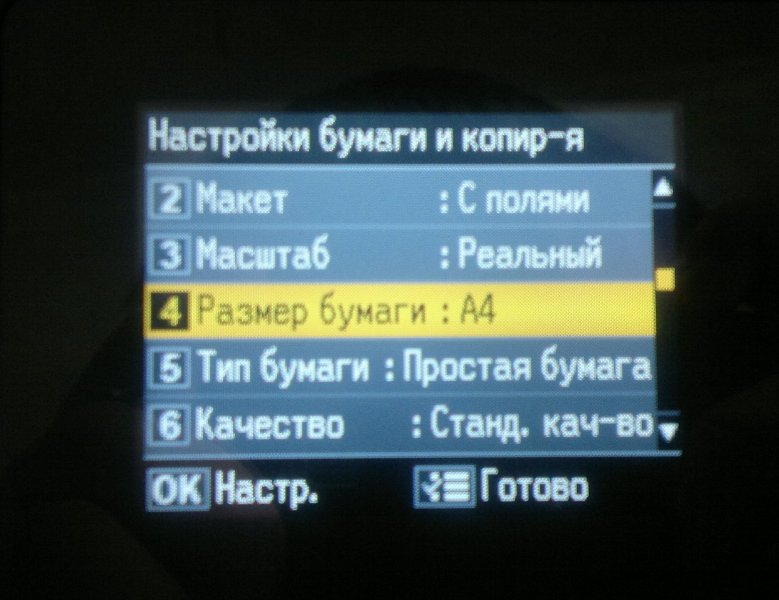

потому как при выборе любой из фотобумаг, ч/б изображение будет формироваться ТОЛЬКО цветными чернилами, дабы получить большую глубину серого изображения, ведь принтер думает что копируется ФОТО а не документ.
Как только вы поставите в настройках "Простая бумага", и печатать будет быстрее и копии станут ч/б и не синими и не зелёными, и чернила будут расходоваться только чёрные.

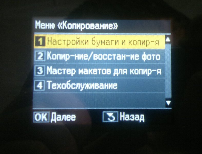

Для начала в режиме копирования заходим в настройки;
Далее выбираем "настройки бумаги и копирования"

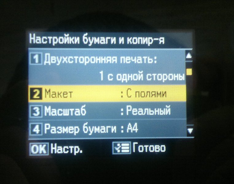

После чего мы видим пункт "Макет" там выбираем графу "С ПОЛЯМИ"

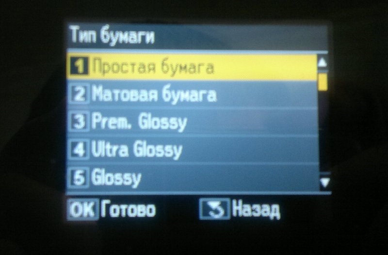

После данной операции в пукте выбора бумаги появиться графа "Простая бумага"
Выбираете её, и да будет ва счастье!
