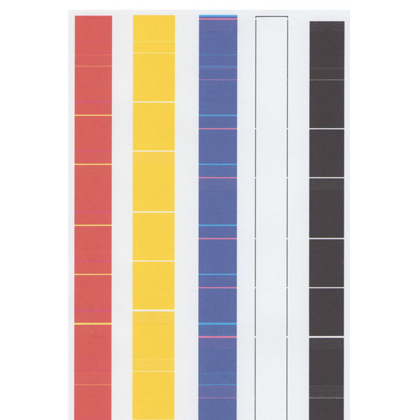

пользуюсь принтером Epson SX115 c СНПЧ. Год принтер радовал работой и своей экономной печатью, но неделю назад начались проблемы. При печати принтер стал выдавать горизонтальные непропечатанные полосы. При тесте дюз, все нормально (ну с моей точки зрения).
Также заметна обрезка листа, правый край изображения обрезается и не допечатывает примерно 5%.
Пробовал использовать другой компьютер с новыми драйверами, результат тот-же, есть пропуски, но немного в других положениях.
Прикладываю скан непонятной для меня причины. Может кто-то сталкивался с такой проблемой и сможет подсказать причину.
SX115 тест дюз 100%, но полосит

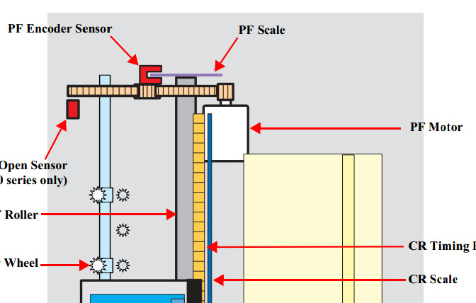

Ничего придумать не могу, кроме как смотреть PF Encoder.
| Сообщение #3 Отправлено 26 января 2012 - 10:28
Лента прочищалась, не была сильно грязной. Вариант калибровки головки? Или калибровка только на вертикальное положение?

| Сообщение #5 Отправлено 26 января 2012 - 23:50
К сожалению не помогло, датчик абсолютно чистый. Ладно, буду отправлять на покой, благо принтер бюджетный...
Сейчас работаем на: Epson B1100 (СНПЧ+пигмент OCP), Epson P50 (CНПЧ+Inkmate), Epson R2000 (СНПЧ+ультрахром OCP), Epson SX115 (СНПЧ + пигмент Inkmate)
| Сообщение #6 Отправлено 27 января 2012 - 07:51
А вы все таки почистили этот датчик или визуально оценили и сделали вывод что чистый?

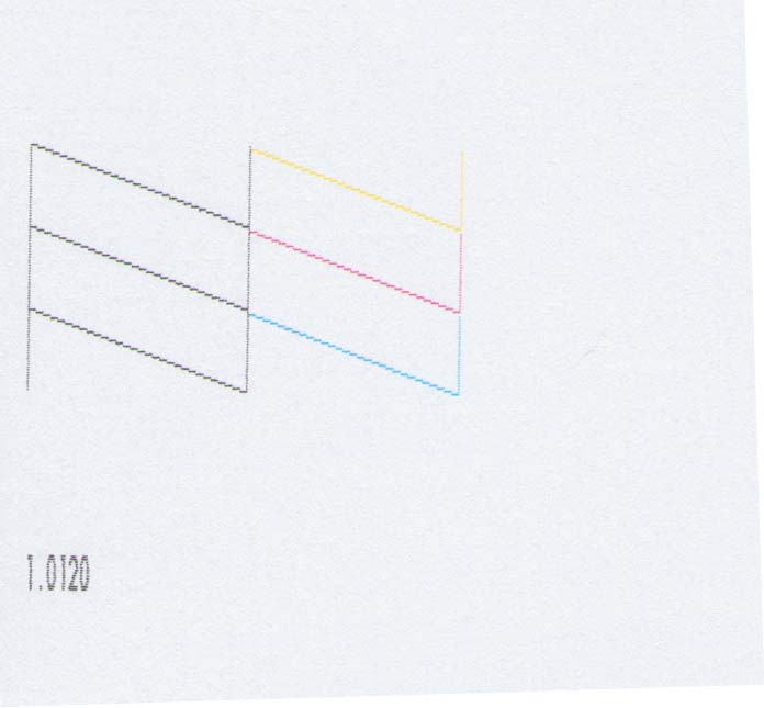

Ещё обязательно нужно проверить калибровку PF Adjustment.
| Сообщение #9 Отправлено 28 января 2012 - 17:51
Тряпкой мокрой протереть и гори оно огнём!
| Сообщение #10 Отправлено 28 января 2012 - 17:51
Диск протереть влажной тряпочкой, датчик продуть сжатым воздухом и так же протереть.
| Сообщение #11 Отправлено 28 января 2012 - 20:44
Как я понимаю это производится через Adjustment Programm?
Есть такой пункт меню, нажимаю в нем PRINT, но к сожалению ничего не происходит. Принтер программа видит, так как при считывании показаний счетчика отработки он выдает сообщение...
