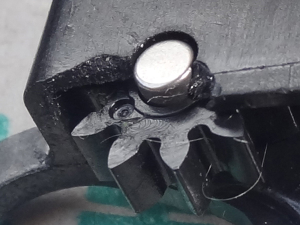

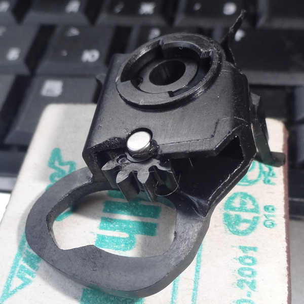

Проблема решена!
Да, действительно, был сломано ушко маятника. Вся проблема была в маятнике.

| Сообщение #6 Отправлено 13 марта 2012 - 14:53
Спасибо, это я видел, но оно, зараза, другой стороной повёрнуто...
И поводок, который должен отводиться немного другой, точнее - совсем другой...
