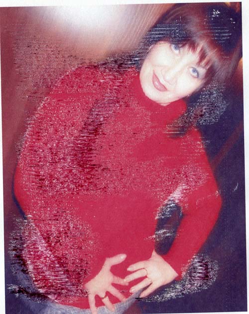

Уважаемые форумчане! Помогите новечку советом. Принтер Т1100 чернила и бумага Durafos. Проблемма заключается в следующем: при печати бумага намокает и вздувается, и ПГ задевает поверхность бумаги смазывая уже нанесённые чернила. Это происходит даже при печати патчей из Spyder 3 Print, как можно уменьшить интенсивность полива чернил?

это зачем? В отопительный сезон любую бумагу стараюсь не вытаскивать с пачки. Так как влажность воздуха сильно занижена и бумага скручивается. А особенно это заметно на бумаге для сублимации. Я пользовался и иногда пользуюсь бумагой для сублимации Durafos. Мне нравиться и в отличии от inkTec у которой при пониженной влажности свёртываются края вверх и об них не только трётся но и загибает бумагу пг, у неё идёт загиб в обратную сторону. Может быть это и заставляет пг терется об лист а вовсе не повышенная влажность от чернил. Хотя это надо уточнять на месте. Всё же о чём это я? Бумага для сублимации?

Бумага для сублимации Дюрафос и чернила ихи же, принтер мажет только там, где налил много краски, я пробывал выставлять разные типы бумаг, в результате меньше всего льёт на матовую бумагу. Но всё ровно бумагу ведёт, хотя и меньше, чем когда выставляешь глянец.

Может быть дело в чернилах. Я использую чернила inkTec. Выставляю матовую бумагу, убрал высокую скорость печати. Действительно можно уменьшить качество печати.

Тады ПГ поднимать.

на расстояние от бумаги до ПГ...не будет шорхать ПГ по бумаге...а как поднять...долго рассказывать.

Бумага IST, чернила InkTec - все для термосублимации, принтер Т1100.
Наблюдается только одна проблема - скручивание листа бумаги от большой сухости.
Никакого смазывания не наблюдается.
Практика применения этих расходников около года.
Последний тираж - 250 кружек латте. Полет нормальный.
Чтобы бумага не закручивалась, применяю небольшую хитрость во время печати - тремя линейками бумага прижата к бумагоподающему лотку сверху и не закручивается по мере печати.
Я думаю, озвученная тут проблема - проблема и чернил и бумагу в совокупности - если бумага вспухает до такой степени что начинает задевать за головку - это ненормально.

Есть такая проблема, практически на всех бумагах для сублимации на этом принтере, (по крайней мере чем я пользовался), кроме одной TexPrint, вот только версий этой бумаги много, в Украину к сожаление начали завозить XP если не ошибаюсь, а раньше была VR? то на ней проблем таких не было.
А на счет поднятия головы, это вариант, вот только на сколько ее поднять, чтоб не мазало, и качество печати не ухудшилось, не знаю...
А как поднять надо наших гуру терроризирование что б они поделились секретом.
