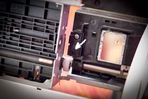

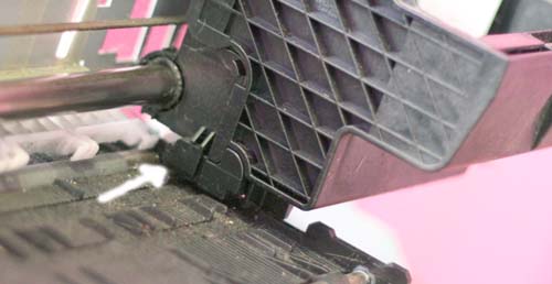

|    Сообщение #6 Отправлено 24 января 2012 - 11:54   ugrinov_ss
тогда точно "глаз", да, можно, если он просто заляпан а не полетел высоко и далеко. Сейчас попробую сфотографировать примерно где он находится, может какую штуку приспособите и аккуратно смоченным тампоном протрете его (глаз).
Вот его место расположение. Если взять какой-нибудь крючок, и на кончик намотать тампончик, то должно получиться его прочистить.

|    Сообщение #7 Отправлено 24 января 2012 - 11:55   Slava2
ugrinov_ss, если глаз работает на отражение, и у вас вариант такой что на бумаге все ОК, то может быть что пластик бликует. Для проверки наклейте на пластик в районе глаза кусочек самоклейки.
...да и ещё: в режиме простая бумага, начало бумаги принтер может определять не глазом, а каким нибудь другим способом....например при помощи флажка...потому как там нужна скорость печати , а не точность печати "без полей"
|    Сообщение #8 Отправлено 24 января 2012 - 11:59   ugrinov_ss
Не, он, пластик, как матовая бумага. Там нечему бликовать. У меня имеется такой.
в режиме простая бумага, начало бумаги принтер может определять не глазом...
так и есть

|    Сообщение #19 Отправлено 26 января 2012 - 16:09   Olmik
Чистка глаза не помогла..... :ilove-r-ru:
Пришел к варианту - наклеивание на край пластика полоски бумаги шириной 3мм. Печатает. Но такой процесс озлобляет.
|    Сообщение #20 Отправлено 26 января 2012 - 16:11   ugrinov_ss
Тогда "глаз" тут не причем. Что за пластик используете ?
