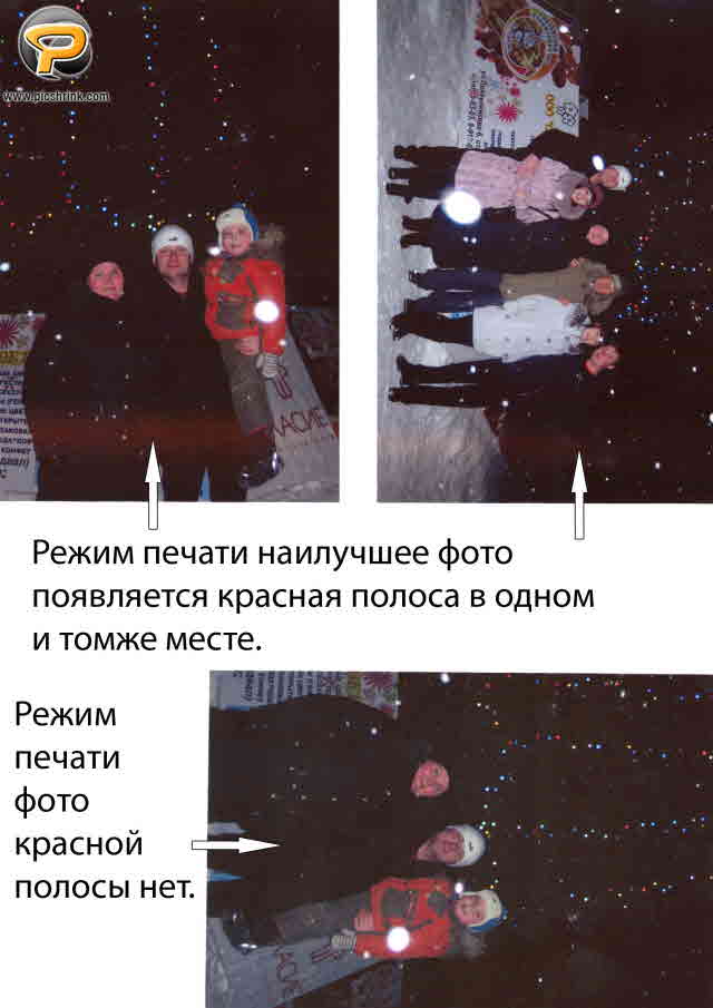

При печати в темных областях, в конце фотографии возникает красная полоса при режиме печати наилучшее фото,
а при печати в режиме фото такой проблемы нет.
У меня два Epson t50: снпч, бумага, чернила, дрова одинаковые , комп используется один.
Один принтер печатает номально, а второй с красной полосой теже фотографии.
T50 красная полоса

вопрос в том что один принтер печатает нормально
а второй нет. полосит этой красной полосой.
кто-то мне сказал вал надо смазать попробовать, но я думаю не в этом дело,
если на темных цветах полоса проявляется, а на светлых нет...

| Сообщение #5 Отправлено 20 ноября 2012 - 08:02
Народ помогите - таже проблема. Принтер Т50 СНПЧ картриджная, чернила Инк Мейт последней серии, сначала было все нормально, теперь такая беда. Вал смазывал, калибровка не помогает, тест дюз идеальный, на ломонде глянцевом очень заметно, на матовой меньше, но все равно непритяно, подскажите кто что знает по этому поводу.

| Сообщение #6 Отправлено 20 ноября 2012 - 09:50
Вопрос отменяется, решено с помощью Adjustment.
