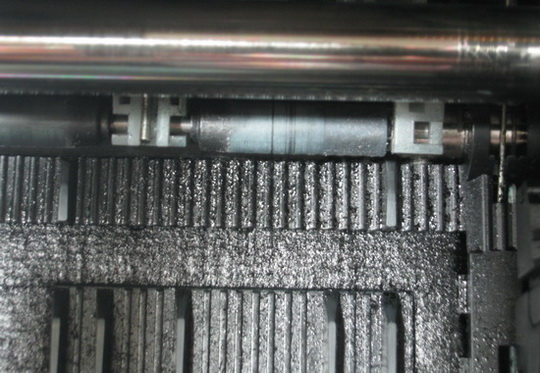

Замучался я правый ролик протяжки чистить. Периодически на нём появляется тонкая чернильная линия. Как будто волос на него наматывается, но это не волос, а чисто чернила (неоднократно убедился в этом в процессе чисток этого ролика). Такая чернильная линия появляется преимущественно только на этом правом ролике. Почистишь, немного попечатаешь и опять потихоньку "наматывается". Замучался уже.
Такая чернильная линия появляется в одном месте ролика или в разных - точно сказать не могу, но эти линии появляются где-то в центральной части ролика.
Вижу 3 варианта:
1. Повреждение поверхности ролика в виде бороздки, в которой скапливаются выплёвываемые чернила
2. Чернильные ошмётки осели (оседают) на валу (который находится прямо под этими роликами и который прижимает бумагу снизу) либо на других частях принтера (которые по отношению к ролику находятся со стороны бумажного отсека), а сам ролик при вращении касается этих ошмёткок и мажется.
3. Вал протяжки (который находится прямо под этими роликами и который прижимает бумагу снизу) касается капелек чернил, которые осели у края пластмассовой части поддона (у того края, который чуть ли не касается вала), а ролик при вращении уже мажется от этого вала.
Кито как прокомментирует этот артефакт ?
Прикрепленное изображение: Правый ролик протяжки.jpg
|    Сообщение #2 Отправлено 23 января 2012 - 21:35   Nikolai67
Третий вариант ближе к истине.
|    Сообщение #3 Отправлено 23 января 2012 - 21:38   ugrinov_ss
Постирайте и высушите поролоновый коврик, который отвечает за печать без полей (то есть он впитывает в себя чернила не попадающие на бумагу и по нему они "стекаются" в памперс). Отмечен цифрой 7
Так коврик же здесь ни при чём. Бумага ведь мажется от пластмассовой части поддона - а именно, от пластмассовых выступов, по которым "едет" лист. И если даже вымыть коврик, то выплёвываемые чернила всё равно будут попадать на эти выступы.
Здесь вопрос такой возникает - дюзы ПГ на каком уровне находятся относительно этих пластмассовых выступов. Нарисуйте на моём фото (из поста №1), если не лень.

Вариант №3, ролик мажется об вал, вал в свою очередь мажется не о капли которые осели у края пластмассовой части поддона, а об памперс находящийся под этим валом, при наполнении памперса чернилами кромки памперса поднимаются и мажут вал. устранить можно заменой памперса...
|    Сообщение #14 Отправлено 13 февраля 2012 - 16:33   Energizer
URiX55, Вы имеете ввиду тот впитывающий мтериал, на который плюётся ПГ при печати без полей ? Или под валом протяжки есть ещё отдельный памперс ?
По поводу капелек чернил, которые оседают у самого края пластмассовой части поддона. Они ведь тоже могут мазать вал протяжки. Те выступы, по которым едет лист бумаги у края (рядом с валом) имеют горкоообразную форму и немного огибают вал сверху. Т.е. при попадании чернил на края этих пластмассовых выступов капли будут свисать в полузасохшем состоянии и мазать вал. Думаю, здесь не помешает сделать как описано
