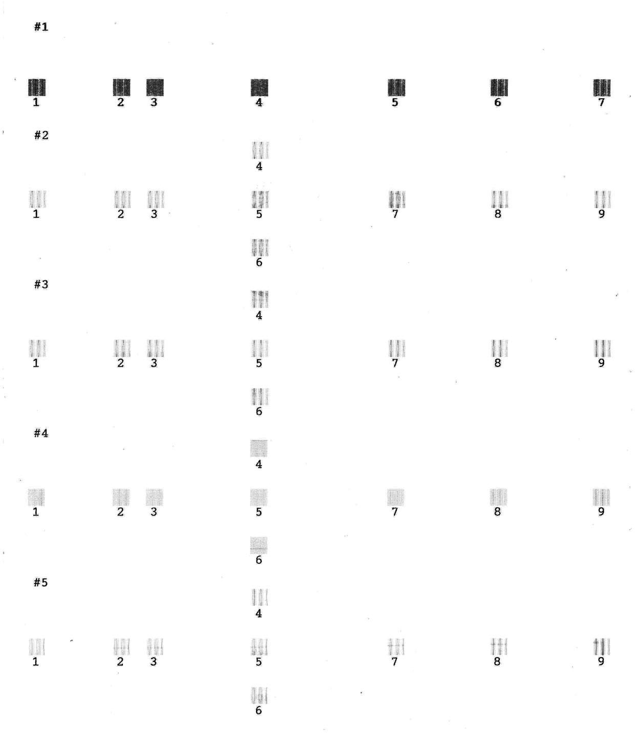

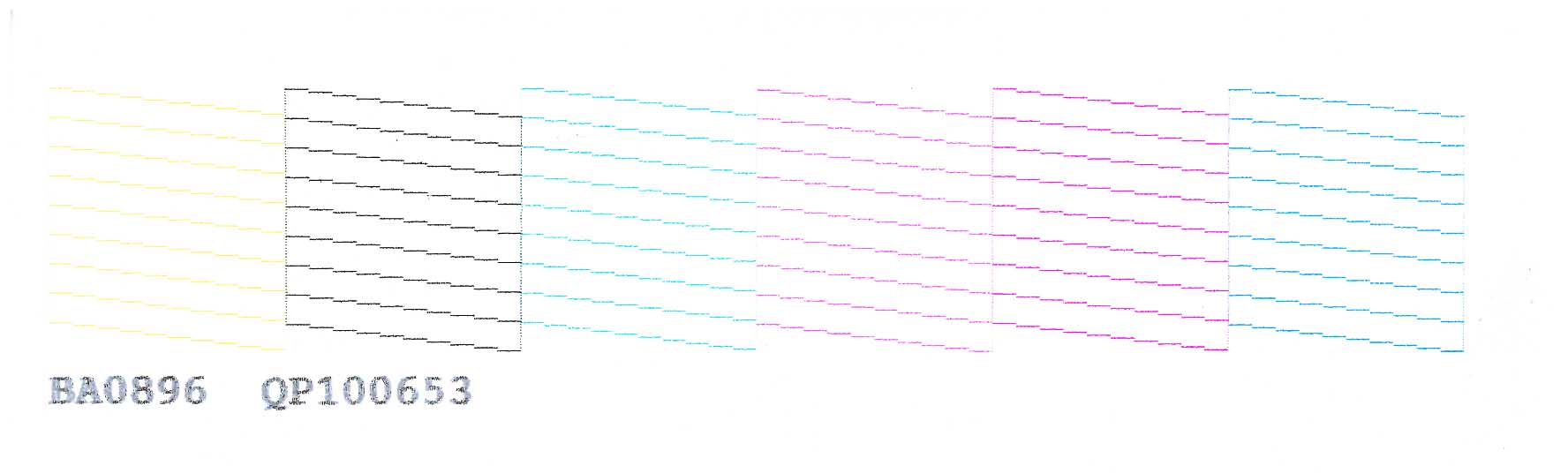

Уважаемые коллеги!
Приобрел капсульную систему Вашу на принтер Epson P50.
Чернила DCTec R290.
Емкости - Pro
Проверка дюз - все нормально.
Печатаю на фотобумаге Epson и Lomond (марка думаю пока не важна).
Проблема: Изображение без розоватых цветов, вся картина уходит в бледный цвет. К сожалению сканера нормального нет для показа.
При установке несколько раз шлейф заминался в смотровом лючке принтера, соответственно голова тормозила где не надо.
Также на фото и просто печати текста (особенно ч/б печать) заметно двоение букв цифр и изображений.
Выровнять голову утилитой не получается. Результат выравнивания головы на картинке.
Что делать?

Даже читать не буду, так как теста дюз нет, то и разговора не будет.
| Сообщение #4 Отправлено 23 января 2012 - 12:17
Это не тест, вижу только цветные чёрточки. Или это выложено только для того, чтобы не приставали с дурными вопросами?

И как гуру, что скажете по поводу теста на выравнивание головки?
Я, мол, не продавал, а просто советую.

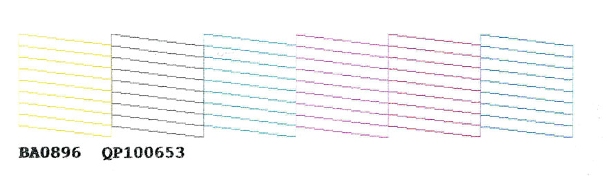

В начале темы было указано, что нормального сканера нет. Внятного ответа по присланному тесту дюз я не увидел.
Что именно в нем не нормально: цвет тестовых полос, расстояние между ними, наклон, пропуски или еще что то?
Поясняю: Качество черного - это качество сканера, а не принтера.
Я не туда обратился? Если это не форум продавца, тогда чей?
