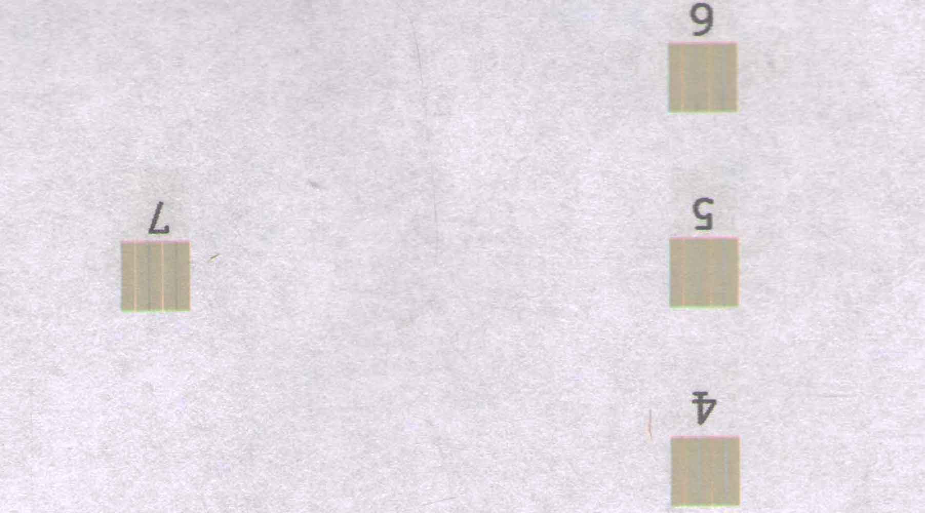

Отдал принтер в ремонт(на помню была решетка за место калибровки, принтеру была неделя). От ремонтировали, привез домой 6 часов в машине уффффф все заработало 100 фоток напечатал, стал слышать стучащий звук шестеренки.

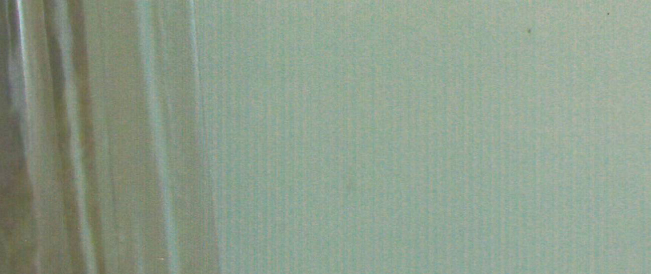

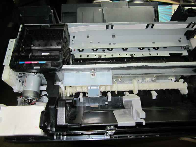

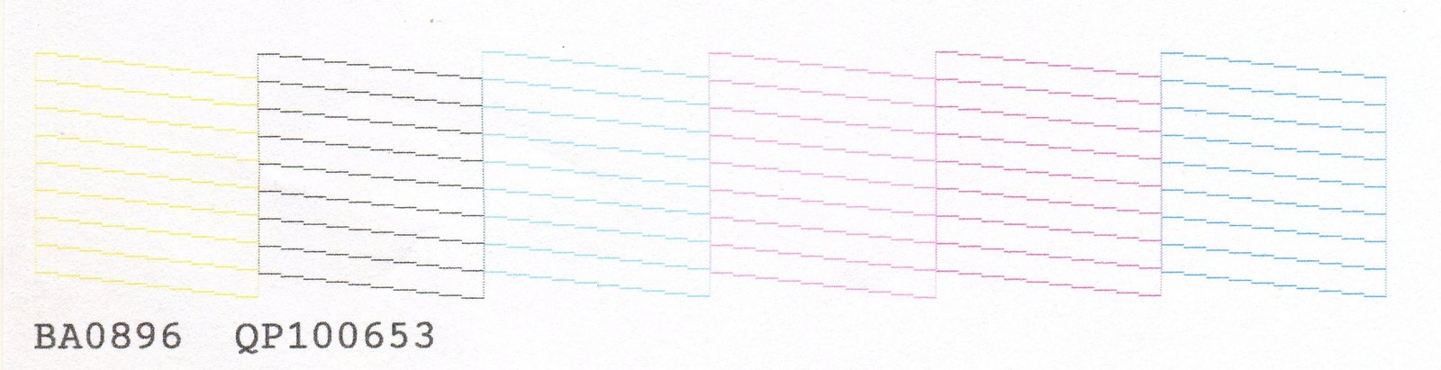

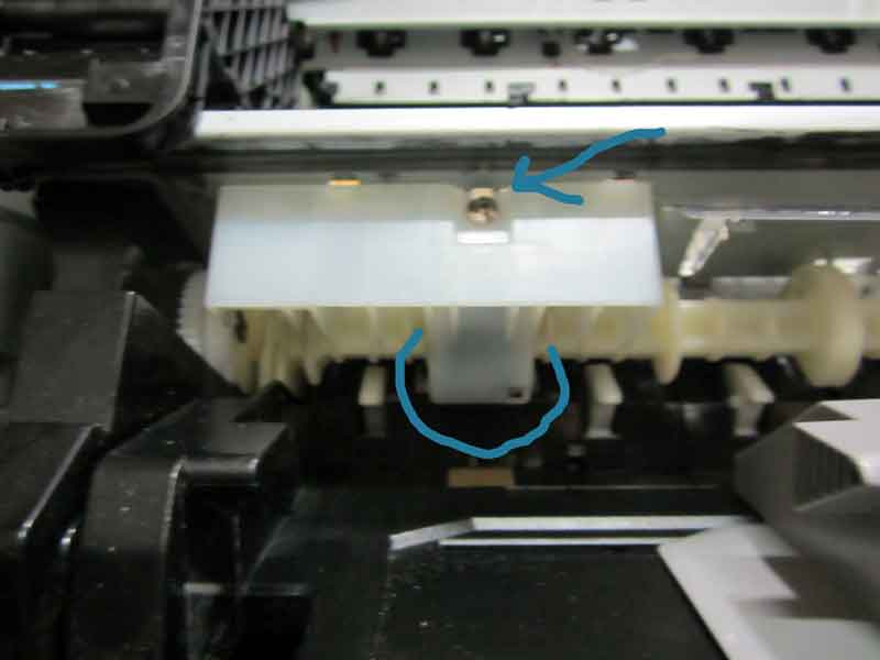

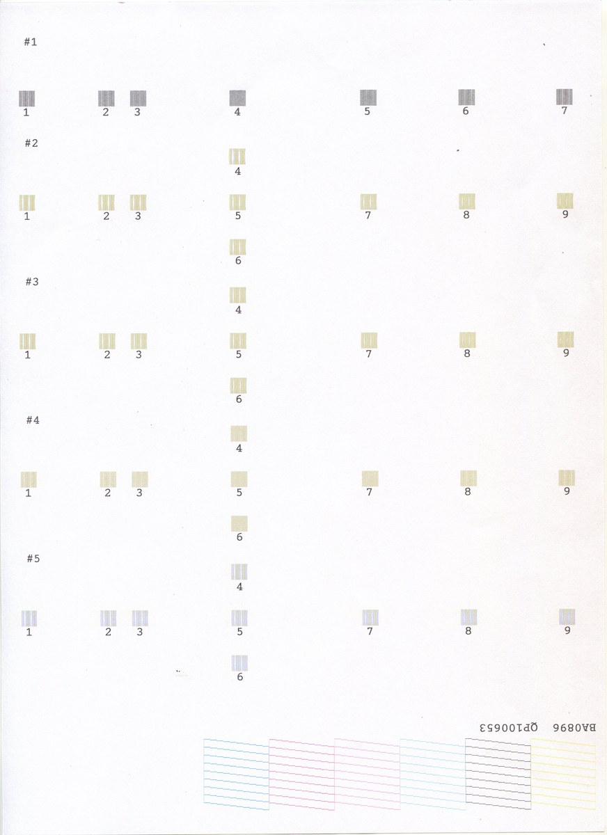

Разобрал принтер, вытащил из него "резинку для денег" намотало на валик(закинул кантинку). После всех этих манипуляция стучать перестало, но калибровка как видите оставляет желать лучшего.(вертикальные полосы)
Есть у кого не будь, мысли по этому поводу ("Придложения ехать и отдавать обратно, это крайний вариант, снова в путь это жесть:(")

Когда уважаемые печатальщики поймут, что калибровка невозможна, если по дурному уложен шлейф или имеется повышенный люфт в паре подшипники каретки-направляющая.
Собственно, на "фотки" трабл не влияет. "Фотки", они и есть "фотки". Какого хрена их "калибровать"!
