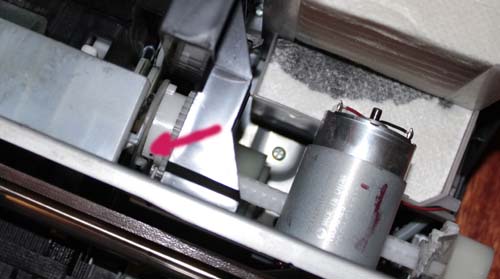

Ну все точно, можете не снимать видео. У Вас срабатывает при включении захват бумаги. Это явный гарантийный случай. Но так как Вы уже внесли изменения в конструкцию принтера, придется тогда самому этот дефект решать или отдать мастеру. В общем нужно снять лоток, разобрав немного принтер, посмотреть, может какая шестерня слетела.
Еще раз, в назидание другим. (уже говорил об этом). Даже если миллион раз ставили СНПЧ... при покупке нового принтера всегда вставляйте оригинальные картриджи, делайте тестовую печать, а уже после того как убедились в работоспособности принтера, ставьте СНПЧ.
Примерно могу догадаться в чем может быть проблема... там скорее всего соскочила пружинка, которая отвечает за удерживания механизма срабатывания захвата бумаги в то время когда протяжной вал прокручивается. У 1410 классно сделано, у него на захват бумаги отдельный движок, а тут все на одном сделано..

Это те пружинка и шестеренки, которые указаны на 75-76 страницах сервис-мануала?
| Сообщение #35 Отправлено 24 января 2012 - 23:41
Нет. На 38 странице. А как добраться, с 75 страницы показано.
