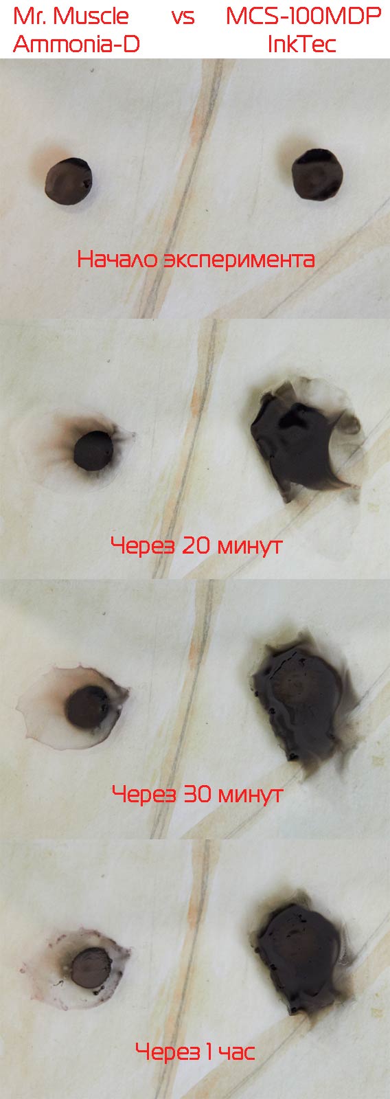

На чистом стекле проверил реакцию этого Mr. Muscle со своими чернилами InkTec E0007.
В капле Mr. Muscle чернила разошлись очень хорошо (через 15 минут)!
Визуально разошлись гораздо лучше, чем в спецжидкости MCS-100MDP!
Сейчас капнул на стекло две капли чернил.
Завтра, когда подсохнут чернила, добавлю в одну каплю Mr. Muscle купленный, а в другую MCS-100MDP.
И буду периодически делать фотографии.
Отчет выложу тут.
Не хочу пока в ПГ заливать Mr. Muscle. Еще потестирую и форум почитаю.
Но реакции "сворачивания чернил" у InkTec E0007 не наблюдаю! И это плюс!

Эксперимент проведен.
Безоговорочная победа спецжидкости InkTec MCS-100MDP над Mr. Muscle!
Непонятно только почему она мне все дюзы не прочистила!
Хватило 30 минут, чтобы растворить каплю засохшего пигмента.
Сами смотрите...
После окончания эксперимента, то что растворялось спецжидкостью, удалил одним прикосновением туалетной бумаги.
А то что растворялось Mr. Muscle, ОТТИРАЛ от стекла. Видимо аммиак все-таки с ПИГМЕНТОМ "не дружит".
Хотя вчера на жидкой капле особых проблем не заметил. Свертываемости нет.
В общем буду LCF-III искать.
