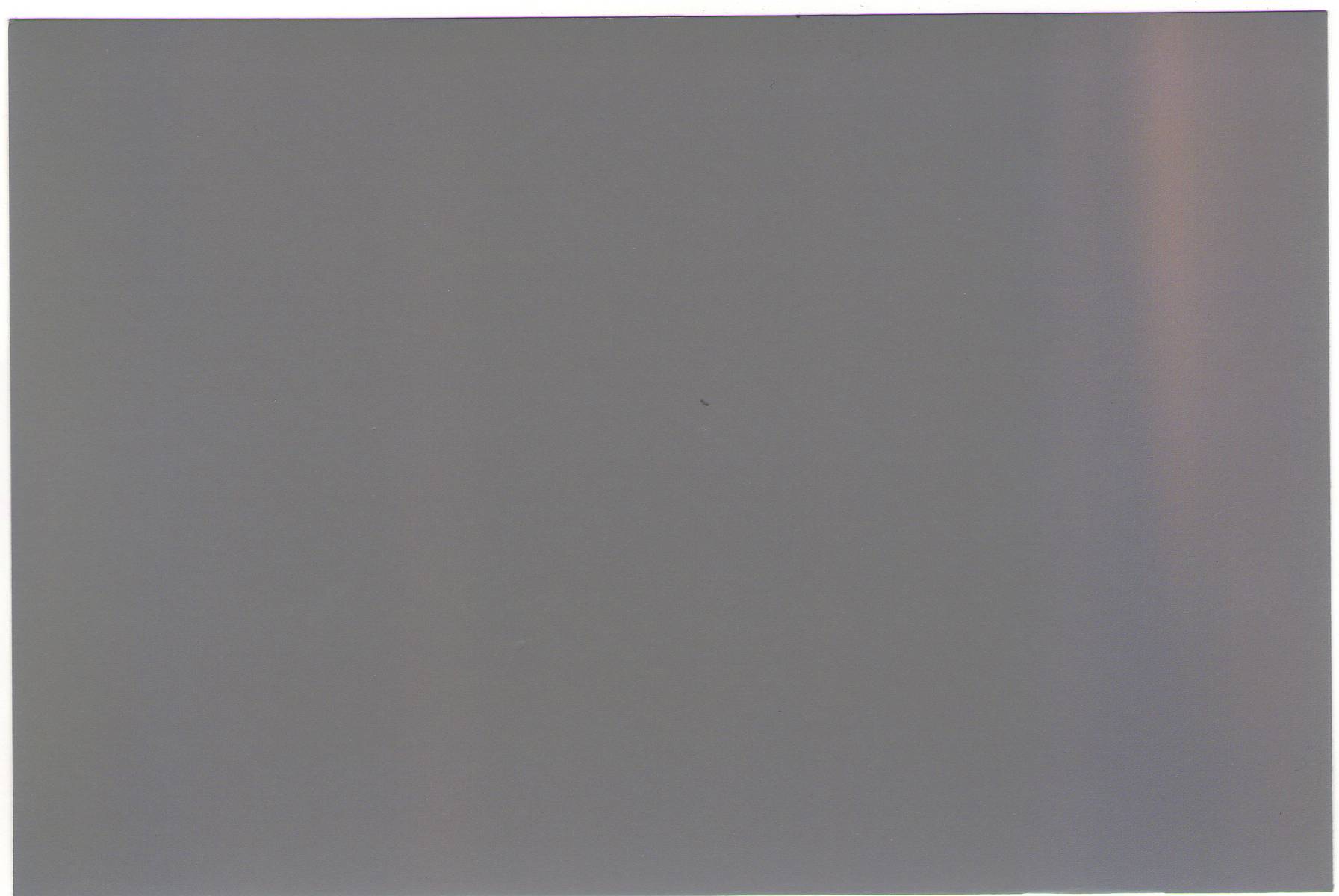

Здравствуйте! Есть такая проблемка, может решение подскажут гуру этого форума!. Суть: Т50 с картриджной системой и краской InkTec 10, ломонд 230 мат. Стал замечать на фотографиях в одном и том же месте розовую полосу. Столкнулся с этой проблемой еще год назад( все тоже только r290-295)очень четко проявляется если отправить на печать серую фотку. В епсоне разводят руками (на оригиналах тоже самое). На 270 и 1410 такого нет. Ну,вообщем, помогите кто чем может. Все темки похожие почитал ответ на вопрос не нашел.Спасибо заранее!

Да-да, в конце. Еще такой момент при более медленной печати (недвунаправленной) полосочка явно меньше. Создается впечатление что от скорости зависит, блин.
Dmitriy_KZ, можно,но только теже я..ца. Ломонд для примера, а так хоть глян. , хоть мат., хоть ломонд , хоть "неломонд"!
А почему, интересно, 270 и 1410 (тьфу,тьфу) так не делает. Бошка другая или шо? О, если бы остались серые фотки с РЫ290-295, то там "ваще красота неописуемая". Вроде есть мой старичок полуживой в СЦ ЕПСОНА найду, выложу фотки.

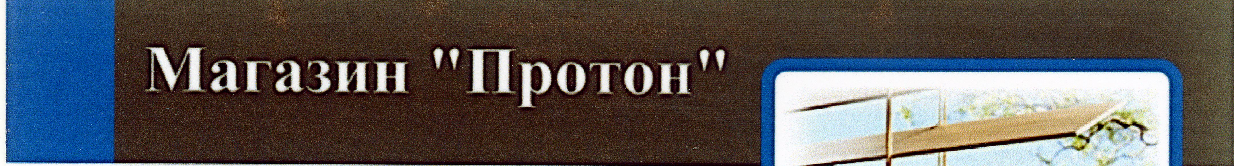

Короче, печатал щас на 1410 визитки на "ГОВНОЛОМОНДЕ" как раз с серой заливкой, проявилась такая же хрень только в меньшей степени.
Смотрим проплешины в верхней части, они в оригинале розоватые...
На нормальной бумаге такого не наблюдается, поэтому покупайте качественный продукт, а "ГОВНОБУМГУ" в топку!!!

При печати на "epson premium glossy photo paper" розовая полоса не такая ярко выраженная, но ОНА есть.
По моему бумага здесь не причем, т.к. когда я установил снпч серая фотка была идеальная!
