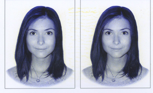

Здравствуйте!
Есть T50 с хорошим пробегом.
При печати фотографий резко пропал желтый Прикрепленное изображение: фото гемморой.jpg, но что удивительно, что фон в желтых разводах и пропал он только при печати на фотобумаге, если ставишь в настройках "простая бумага" - все путем. Тест дюз идеалный.
После промывок ММ и теплых бутербродов добился нормальной печати от части. В начале все равно идет печать без желтого(5мм), и сохранились разводы желтого. Тест дюз - конфетка.
Прикрепленное изображение: фото гемморой2.jpg
Первый раз с таким столкнулся, подскажите, может это чернила загустели... или что может быть?
Спасибо

|    Сообщение #4 Отправлено 20 января 2012 - 17:17   masd
Во-первых ПРОБЕГ
Во-вторых что у вас? СНПЧ?
В-третьих с желтым у Инкмейта траблы, поменяйте поставку как вариант
Синий цвет на чб фото: добавьте красного и желтого вручную

|    Сообщение #6 Отправлено 23 марта 2012 - 21:49   deleted
Желтые разводы на первой картинке напоминают след от ролика подачи бумаги. Только почему желтый.
Просмотр сообщенияmasd сказал:
Какие? У меня наоборот желтый самый не проблемный цвет.
