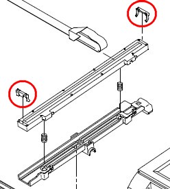

Проверьте правильность сборки блока сканера, поскольку вы меняли шлейф то посмотрите наличие двух пластмассовых вставок на концах головки сканирования. Важные детали и легко теряются. Инициализация сканера происходит по квадратику с внутренней стороны стекла сканера, поэтому при проверке блок сканера должен правильно и полностью собран. Головка сканера очень чувстительная к ударам, при такой разборке, когда удалось даже порвать шлейф, не исключен хороший удар. Я думаю вам нужно найти донора для проверки.
Вот эти пластмассовые детали
