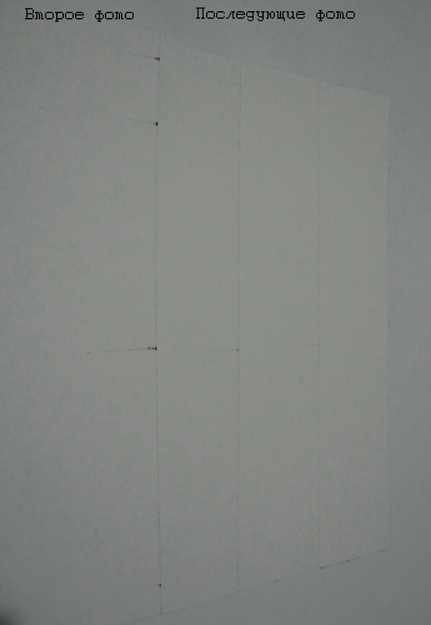

Купил новый L800. Начал печатать фотки 10х15. Так со второй же фотки пошли полосы на обратной стороне. Ну где такое видано.
Вторую фотку он сильно обмазал на обороте.
На последующих фотках (напечатал где-то 10-15 шт.) такой сильной мазни уже не было, но полосы всё равно заметны. При этом в числе этих последующих 10-15 фоток были и те же, что и первая (после которой получилась сильная мазня на второй фотке).
Мазню на 2-й фотке можно списать на то, что на первой фотке ПГ сильно облевалась. Но полосы на последующих фотках - это, я думаю, не норма для абсолютно нового принтера. У меня старый грязный T50 такие следы от первого ряда пластмассовых выступов не оставляет, а тут новый L800 :sorry:
  • Прикрепленное изображение: Новый L800 - полосы на обороте (to forum).jpg

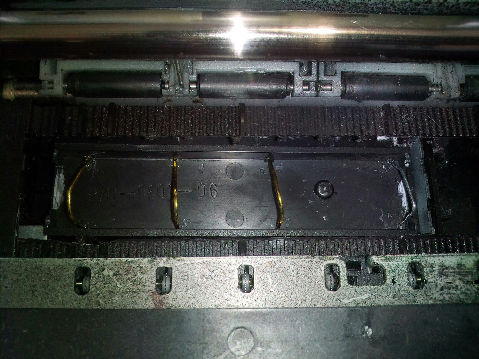

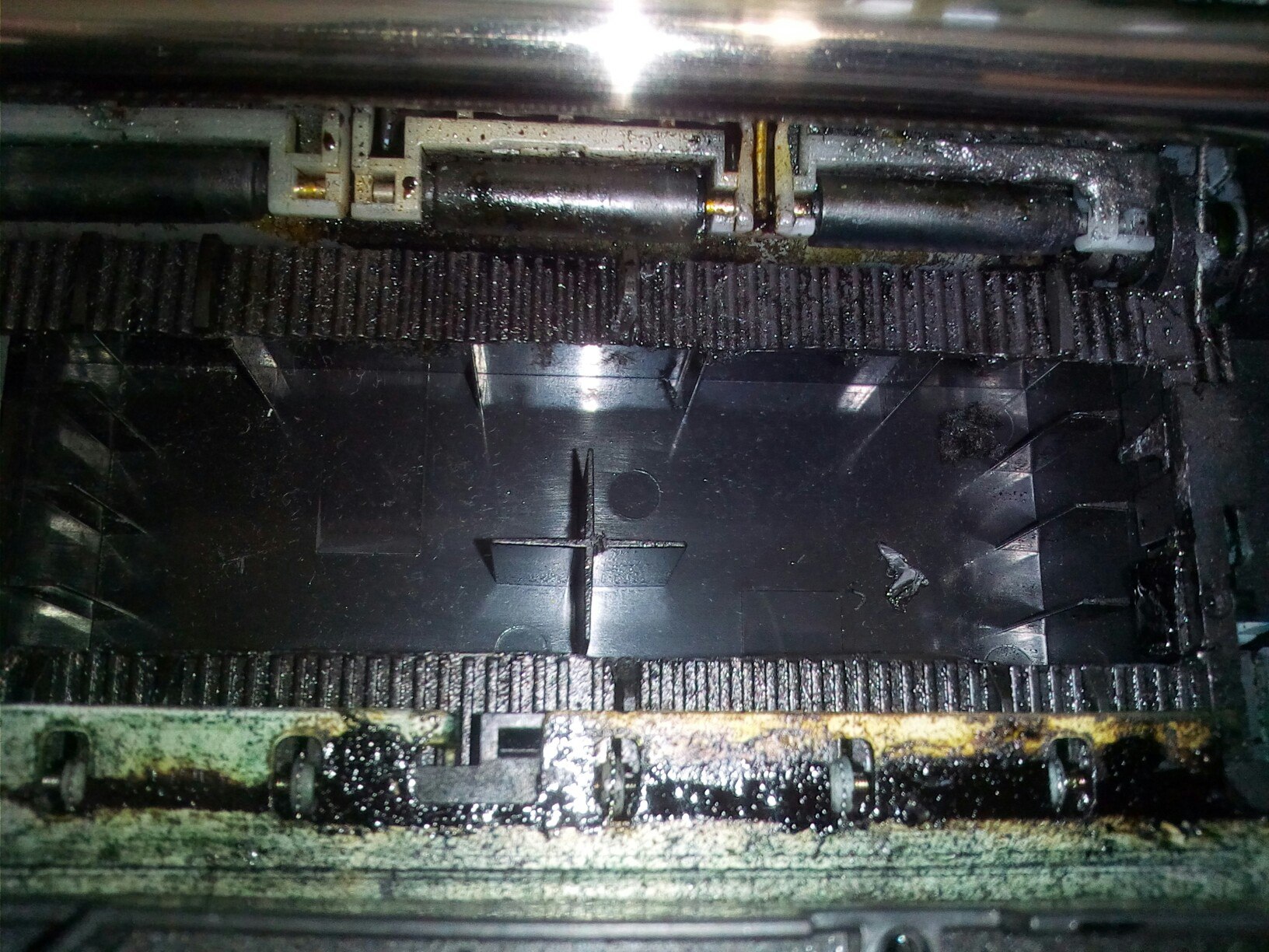

|    Сообщение #17 Отправлено 16 февраля 2017 - 12:07   pogran
когда много печатаешь придется доделать немного принтер, вырезать часть принтера :)
и потом добавить такое. После чего принтер больше не пачкал обратную сторону :)
