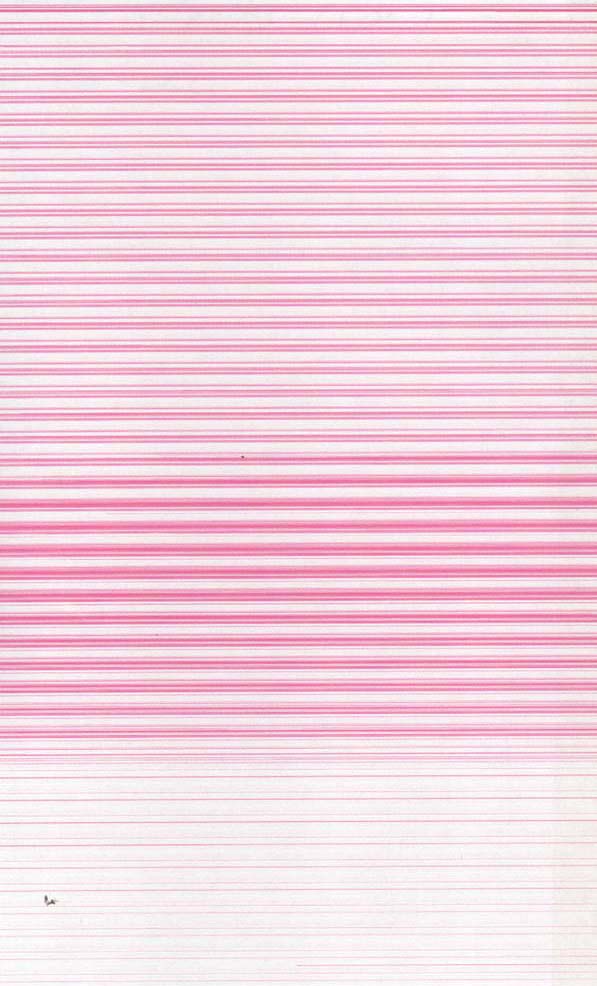

Как они умирают? Простоял у меня аппарат (HP DesignJet 1050C) с год примерно не тронутый. Решил запустить. Запустил. Все Ок. Закричал синий картридж, что не видится. Пару раз передернул, протер контакты. Закричала башка черная, что капец ей. Сильно пылила. Достал, протер, подержал секунд 15 на влажной салфетке получил четкие отпечатки двух линеек дюз. Воткнул. Печатает.

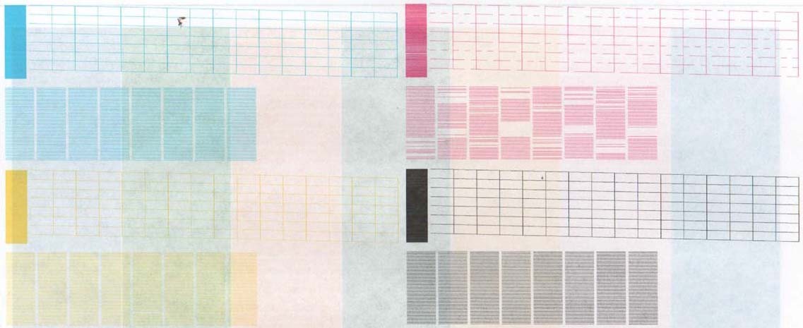

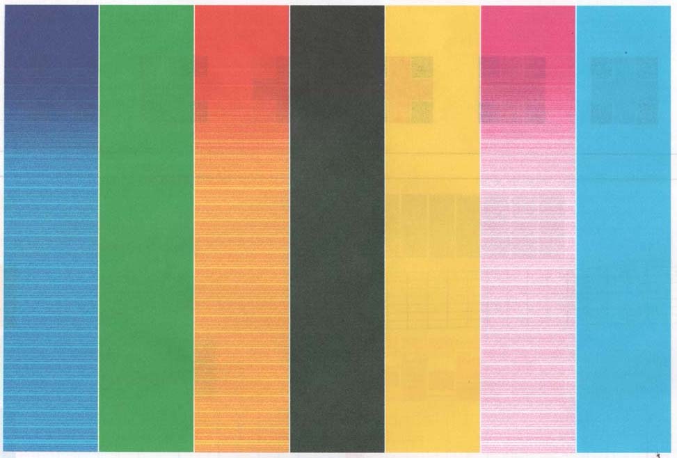

Все тесты были отличные. Сегодня решил напечатать плакатик в высоком разрешении на глянце. Были проблемы с драйвером (сетки нет, использую связку USB-LPT), аппарат нарезал мне кусков с рулона. Забил на это. Воткнул обычную А3. Победил драйвер. Напечатал в отличном качестве (на сколько это может быть на обычной А3). Поставил глянец и... после 10 см гаплык — пропала маджента. Чего я ну никак не ожидал. Голове все ничего по количеству пропущенных через нее чернил. Через черную прошло на порядок больше и пигмента. Разобрал аппарат. Смотрю в трубках воздух (хотя видимый участок трубок всего сантиметров 20, из них 10 был воздух). Прокачал всю систему. Хотя я не знаю, может быть это нормальное явление в НР плоттерах воздух в трубках и он как-то убирается. Голова на салфетке оставляет ровные ряды дюз. Аппарат постоянно кричит что не проходит она тест и калибровку, но дает печатать.
Вот сканы теста плашек, дюз и результат отправки на печать плашки во весь лист.
Самое не понятное: дюзы то пропадают совсем, то появляются почти все.
Как умирают термо головы? Ну и самое главное: можно ее вернуть к жизни? А то, блин, 100 евро башка стоит :(
Прикрепленное изображение: head1 001.jpg Прикрепленное изображение: head1 002.jpg Прикрепленное изображение: head1 003.jpg

Сегодня опять включил аппарат и о чудо, подумал я, увидев тест: все идеально (с небольшими погрешностями, но в нашем случае — идеально). Запускаю другие тесты в виде плашек, крестов, опять тест дюз и... почти ни одной дюзы на мадженте. Ну тудыж его в качель. Запускаю плашку на весь лист: то пусто, то густо... Это таки в голове дело? Где копать? Чего с ней делать? Покупать новую? Так купил бы, если быть уверенным, что в ней дело.
