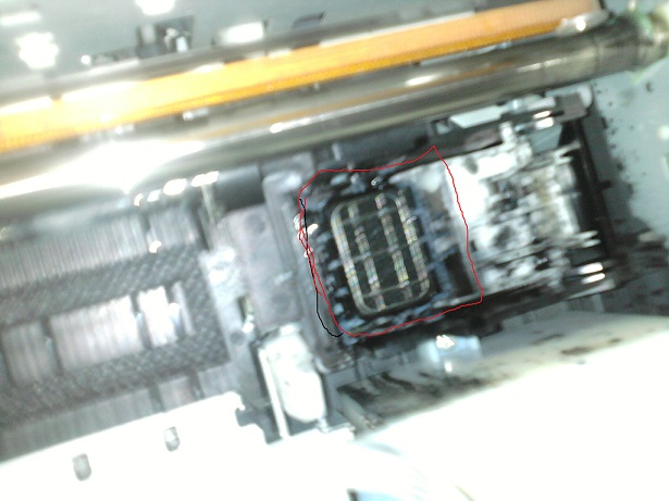

|    Сообщение #7 Отправлено 18 января 2012 - 18:44   Joker007
Пока копался с ПГ заметил одну вещь-на фото, выделенная "губка" полная чернил.а из нее (как я понял) выводится трубка на откачку чернил на которую случайно поставили принтер,и он слегка пережат был(я его только убрал с трубки).
Так вот это не влияет на кнопку чернил??и что это за губка?типа второго "памперса"???Сразу извиняюсь за подобные вопросы-я просто не вкурсе что и как
  • Прикрепленное изображение: Фото-0008112.jpg
|    Сообщение #8 Отправлено 18 января 2012 - 18:45   ЮХа
Губку резинкой потри.
