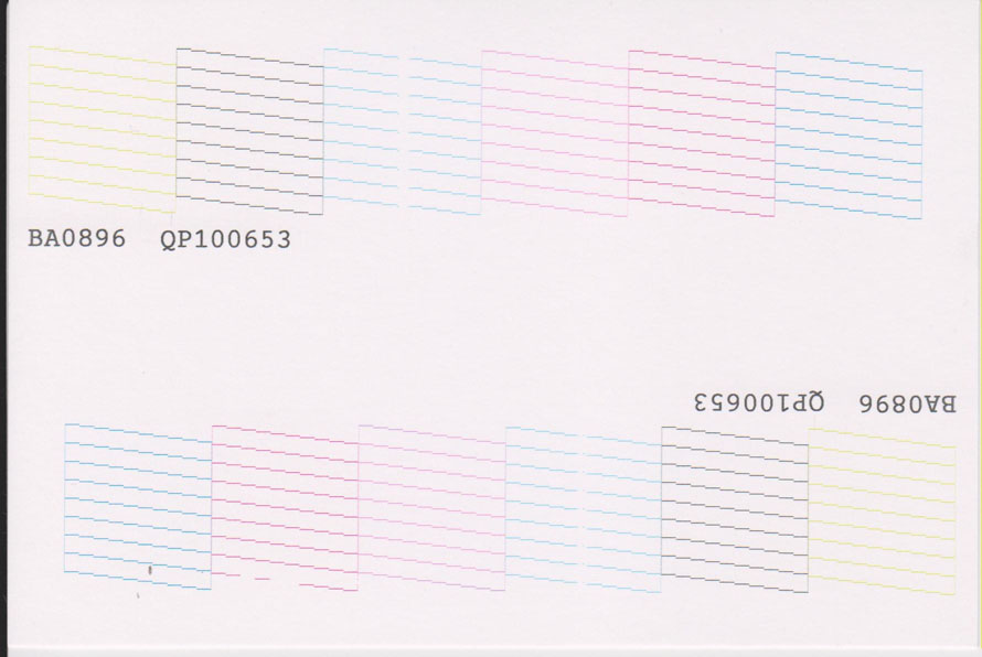

Прикрепил к теме тест дюз, подскажите из-за чего может быть такой эффект?
Автоматическую, ручную (промывка светло-синей дюзы средством Mr.Мускул) чистку я делал.
СНПЧ RDM, чернила RDM 12 серия.
Epson T50 пропало часть дюз :)

| Сообщение #5 Отправлено 18 января 2012 - 14:30
Прочел тему: «Искажение распечатанного изображения».
Проверил ленту энкодера, она и правда вся в чернилах, буду протирать. Mr. мускул пойдет?

Я уж не буду искать статью для T50, протру ленту энкодера у себя на принтере и продолжу печатать в свое удовольствие.
А ссылки не запрашиваемые, я добавил специально, сайт свой раскручиваю, у резеттерса популярности с этого меньше не станет, а индекс цитирования портала повысится.
Nikolai67, спасибо, вы мне очень помогли, теперь тест дюз идеален!
