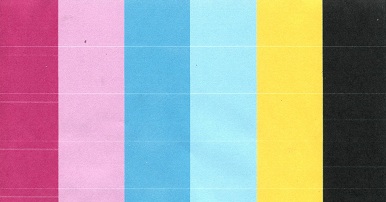

в режиме текст или текст+фото принтер пропускает тонкие полосы примерно через каждые 3 см.
При печати в режиме фото ход каретки другой и полос не остается.
Помогите пожалуйста разобраться.

|    Сообщение #4 Отправлено 17 января 2012 - 16:49   mar1boro
Прикрепленное изображение: test.jpg

|    Сообщение #7 Отправлено 17 января 2012 - 19:56   Кавказец
Просмотр сообщенияmar1boro сказал:
з см. это как раз ширина заливки которую принтер делает разово, потом лист продвигается и печатаются следующие 3 см.
BABIKOFF, прав

|    Сообщение #8 Отправлено 17 января 2012 - 20:31   Nikolai67
Нет, не прав он, принтер должен печатать в любом режиме без полос,- режим "Текст" не исключение.
Ширина прохода ПГ, если я не ошибаюсь, 25мм. Но это не важно.
ТС вообще странный, при такой скудной информации, ещё и надеется получить совет.

|    Сообщение #11 Отправлено 17 января 2012 - 23:20   mar1boro
Nikolai67, не подскажете где почитать про калибровку подачи бумаги? у меня тоже были предположения, что лист просто сдвигается чуть больше и эта полоса не пропечатывается. А не может это быть из-за того, что ПГ не печатает эту полоску в самом верху своего прохода и так она накладывается каждый раз при очередном проходе?
2allЕстественно, так быть не должно и раньше так не было. Думал, может кто встречался с таким феноменом и сразу знает причину.
именно так. пропечатываются эти 3 см, потом лист сдвигается, печатаются следующие 3 см, но между ними остается тонкая полоска.
Nikolai67, как информации для предположений причины не хватает? в данном случае разве имеют значения чернила, снпч, балансировка, и т.п.? На всякий случай: картриджная снпч, чернила inktec e0010, для решения проблем с подачей бумаги под резинки захвата наматывалось немного изоленты. вот и вся его биография.
|    Сообщение #12 Отправлено 18 января 2012 - 07:36   Nikolai67
Может. И эту версию нужно было в первую очередь проверить, ещё до создания темы.

|    Сообщение #14 Отправлено 18 января 2012 - 13:41   mar1boro
пожалуйста подскажите, как однозначно определить виновата ПГ или протяжка листа.
Как лечить в случае проблем с подачей бумаги и как лечить в случае с проблемами ПГ? Что предпринять? Очень прошу, уделите немного времени. Без иронии и пр.

|    Сообщение #17 Отправлено 28 января 2012 - 08:47   ast19
имеется новый принтер 1410, стоят родные картриджы - > при печати такие полосы есть. в режиме максфото полос нет. после установки снпч ресеттерс капсульную - > эффект тотже.
|    Сообщение #18 Отправлено 28 января 2012 - 09:53   Nikolai67
СНПЧ не является лекарством от полошения.
|    Сообщение #19 Отправлено 19 мая 2012 - 10:22   fantozes
что Вы так накинулись на человека. он отдал за принтер 18к рублей и за снпч 2к и на тебе полоса...
где то я уже писал проэто, если интересно и тема для автора еще актуальна - то настраивается в PF adjustment тест называется SMAP.
правильно настроите и не будет полосы в этом режиме и как следствие бедет печатать качественнее :)

|    Сообщение #20 Отправлено 25 мая 2012 - 12:56   nikkc
Здравствуйте. Если тема еще актуальна, то может кто-то подробно объяснит, как устранить эти полосы. Принтер новый но в этом режиме "простая бумага" "текст и графика" аналогичные полосы.
