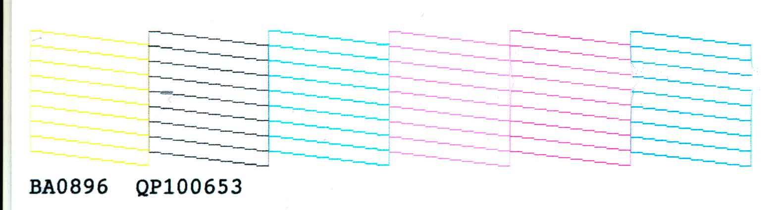

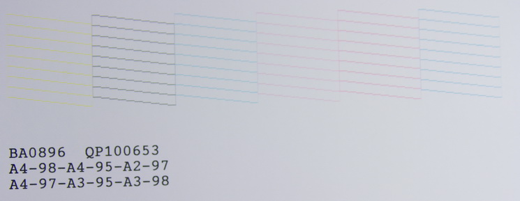

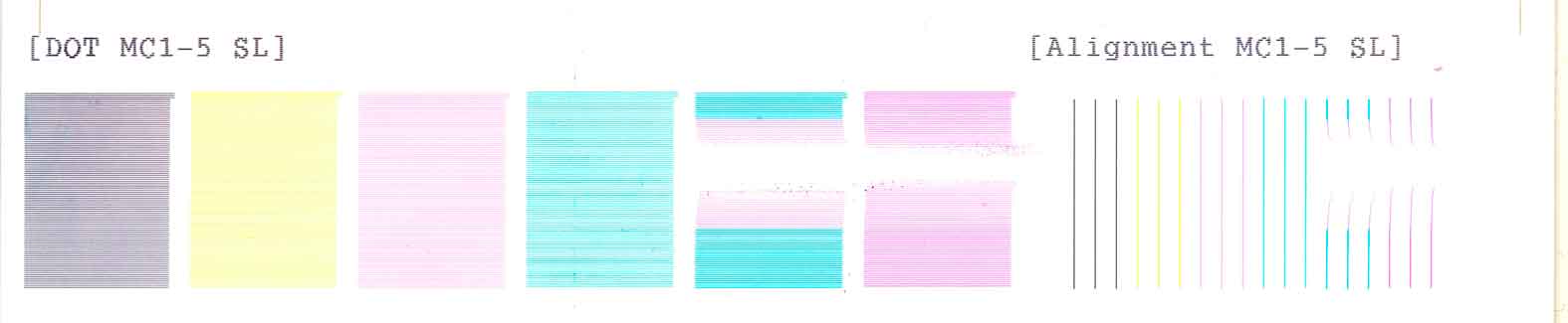

Есть принтер Epson T50. Стоит капсульная СНПЧ от CHERNIL.NET. Чернила ink-mate этого же производителя. Принтеру 1,5 года. Отпечатано 17000. Недавно принтер начал полосить при печати любых размеров фотографий в начале листа. Несколько раз делал "бутерброд" (дист.вода и нашатырь)и включал прочистку. Дюзы чистые. При печати теста дюз на вертикальных линиях разрывы. Также сделал тест в Adjustment Program - страшно смотреть. Ленту энкодера чистил. Подскажите, что делать? Не хочется думать, что пришел конец ПГ.

Снимать ПГ не хотелось, но если другого варианта не будет, то придется. Есть один интересный факт, полоса проявляется только при печати фотографий без полей, если печатать с полями, все ОК.
| Сообщение #6 Отправлено 23 января 2012 - 18:26
Снял ПГ, по внешнему виду все нормально,ничего не налипло, не приклеилось. На ночь оставил в спец. жидкости для промывки OCP. Все безрезультатно. Теперь при печати теста дюз имеется перетекание циана в мадженту. Вообщем это точно разгерметизация ПГ.

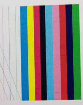

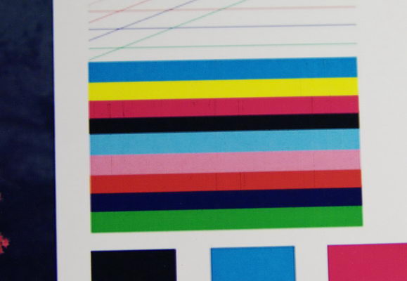

Начну с начала Epson T50, стояло СНПЧ WWM и краска водянка от того же производителя. Принтеру год. Работал вобщем-то исправно, ресурс небольшой, порядка 3000 листов за год (и фото и тексты и диски). Недавно начали постепенно пропадать дюзы, после прочистки восстанавливались но очень на короткое время. Дюзы пропадали всё время разные. Когда всё это надоело решил отнести в сервис (побоялся разбирать сам)В сервисе спросили какая краска и картриджная система или капсульная. Ответил что краска WWM и картриджи. Сказали что чернила плохие и их надо заменить на ink mate/ То же самое касательно и замены картриджей на капсулы. Ну естественно промывка, отмочка, вывод памперса наружу и сброс счётчика. Договорились. Я согласился со всем что они сказали. Отвёз. Через 4 дня забрал. Результат меня разочаровал... сильно разочаровал. Я не знаю что повлияло... халтурность сервиса или некачественная краска (подделка)... вот и прошу совета у вас. Что это может быть и как с этим побороться. В сервисе очень неохотно предложили привезти принтер ещё раз, мол посмотрим, но не гарантируем. Я согласен сам уже влезть туда, только знать бы с чем бороться.
Принтер стал ужасно полосить при том, что тест дюз проходит нормально. Тонкие горизонтальные полоски чёрного цвета. В разных местах. Зачастую в центральной части листа. Это видно на фотке. Чернила ink mate 290A в белых бутылочках. Доноры заполнены правильно, уже всё что мог прочитал про это, и балансировать пытался - результата нет. Посмотрите, может подскажете чего... буду признателен.
Вот что есть у меня (это не сканы(нет сканера), это фотки):

Ребят, ну помогите пожалуйста... проблема моя описана выше, уже месяц принтер в сервисе, заплачены деньги (практически треть стоимости нового принтера), а воз и нынче там. Сервисники говорят что косит дюза в чёрном цвете. Месяц они пытаются её отмочить, почистить, и так далее... я уже им отдал оригинальные картриджи, запечатанные (те что с принтером шли). Говорили вначале что пара дюз косила, теперь вот осталась одна. Возможно ли такое , что устранение косоструя так долго лечится ?! Сервис утверждает что виной всё те же чернила WWM. Но я то принёс им принтер вообще с другой проблемой и косоструй начался после замены на INK MATE... как выличить это !?
| Сообщение #12 Отправлено 27 февраля 2012 - 19:39
Всё правильно говорят. Вот только нужно было самому вставить оригиналы, и попользоваться принтером, само бы всё встало на свои места.
