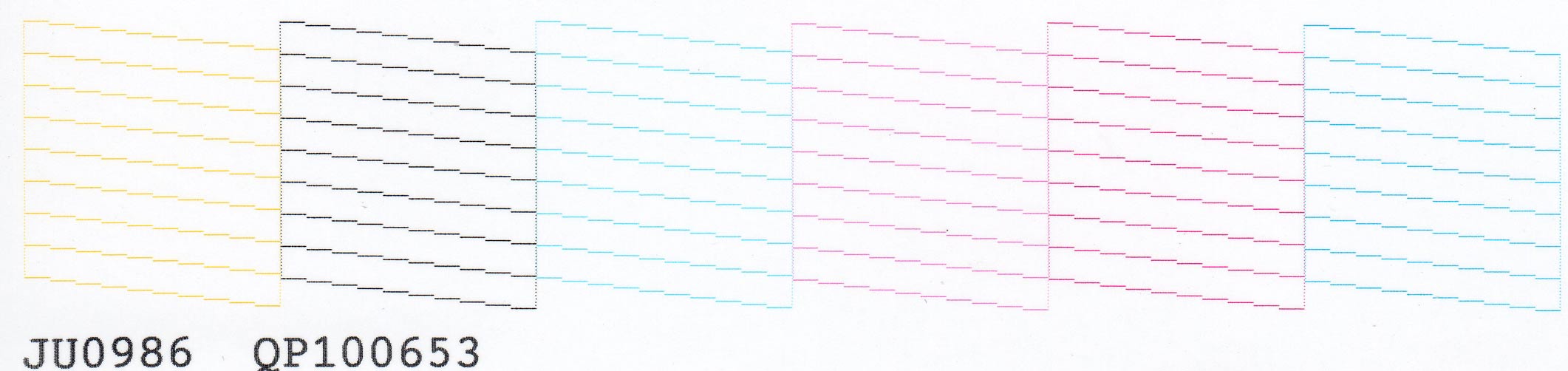

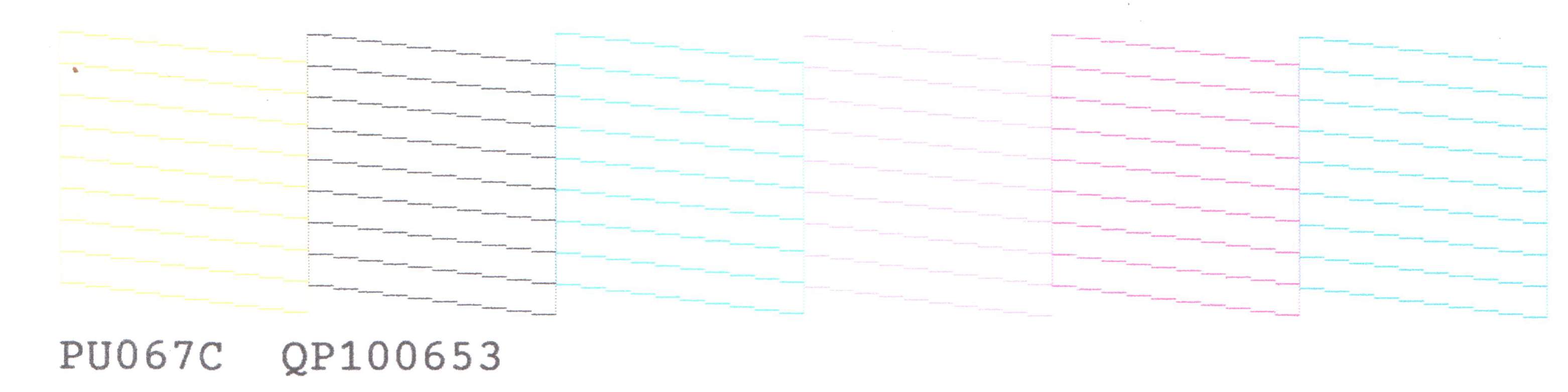

Печатал я печатал пока не стала такая проблема.
Тест дюз показуют все цвета как надо и без единого пропуска
Стоят перезапровляемые картриджы INKJET + Colrway чернила уже больше года
Картинка с права орегинал, а с лева ту что выдает принтер при печати + там и тест дюз
Кароче непойму что с ним, дюзы показуют всё гуд, а при печати цвета лезут хрен какого цвета
R290 - хрен знает какие цвета пзк стоят

Подскажитев чем причина ?
если вы о профилях так я же раньши печатал они же не могли изпариться
| Сообщение #8 Отправлено 16 января 2012 - 12:31
Скорее всего в чернилах, ваша проблема. Может старые, может перепутали, а может и ещё что. Вам это лучше знать.

Судя по изображению которое выложил Николай можно предположить следующее, когда закончился Cyan то в него просто долили L.Cyan и поэтому и цвета стали такие...
Поэтому думаю что можно и не ставить оригиналы, а просто слить с картриджа Cyan неправильный цвет и заправить правильный, этого будет достаточно...
