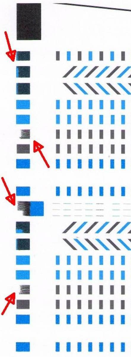

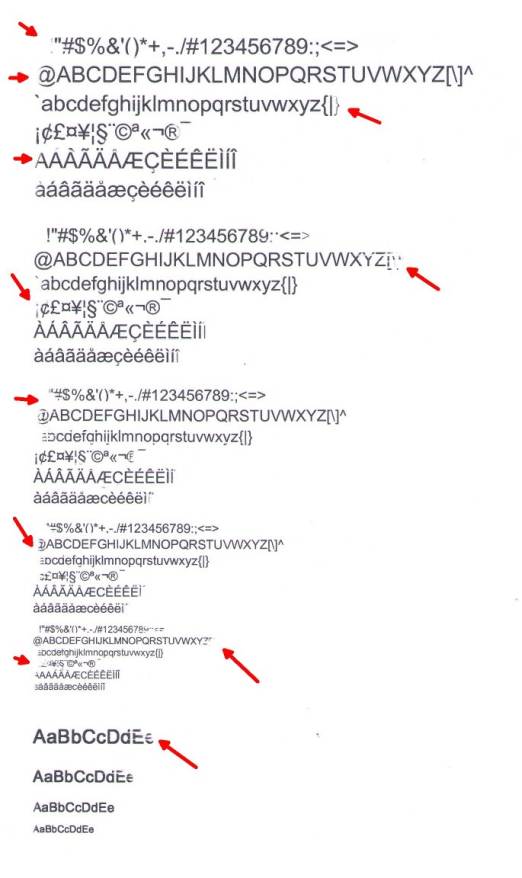

Принтер HP Photosmart D7263. Пара месяцев как с черной ПГ чтото ни то.
на снимках показаны итоги многократных попыток чистки головок и юстировки стандартными способами из меню СЕРВИС.
Чернила OCP водяные.
Может ПГ промыть надо и чем посоветуете если смысл есть?
Проблема с черным цветом (HP D7263) ПГ засорилась что ли?

Есть смысл поменять чёрную ПГ.
| Сообщение #6 Отправлено 14 января 2012 - 12:00
gionix,
Промывать горячей OCP RSL.
А лучше - просто заскочить в СЦ OCP.
Девайс непростой, лучше без знания дела в него не лазить.
