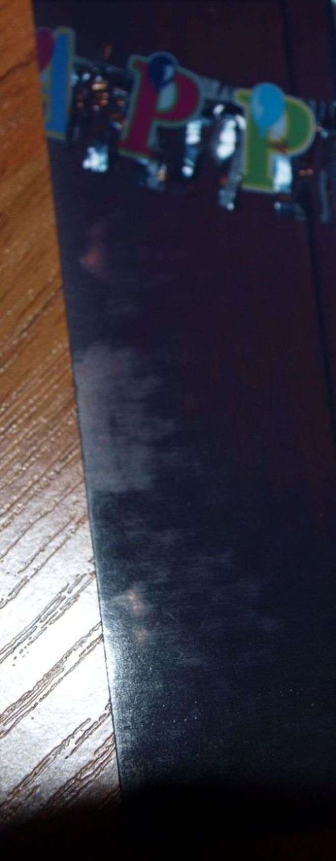

принтер эпсон т 50, принтеру 1 год, отпечатал около 400 фото, состояние идеальное. Установлены перезаправляемые картриджи колорвей, чернила инкмате, бумагу использовал разной плотноси и разных фирм.
Собственно вот фото
Прикрепленное изображение: P1132986.JPG
при затяжке фотографии в раёне затяжного ролика снимаеться глянец и из за этого эта часть не впитывает чернила и происходит изменени картинки. Причём этот дефект очень странный, первое фото выходит чёткое а второе и последующее с дефектом. Если печатать по одной фотке то всё нармально, а если тираж то вот такой дефект.
Разбирал принтер, ничего поломаного не нашёл, сам ролик (ризинка) в отличном состоянии т.е. мягкий и хорошо выходит из пазов.

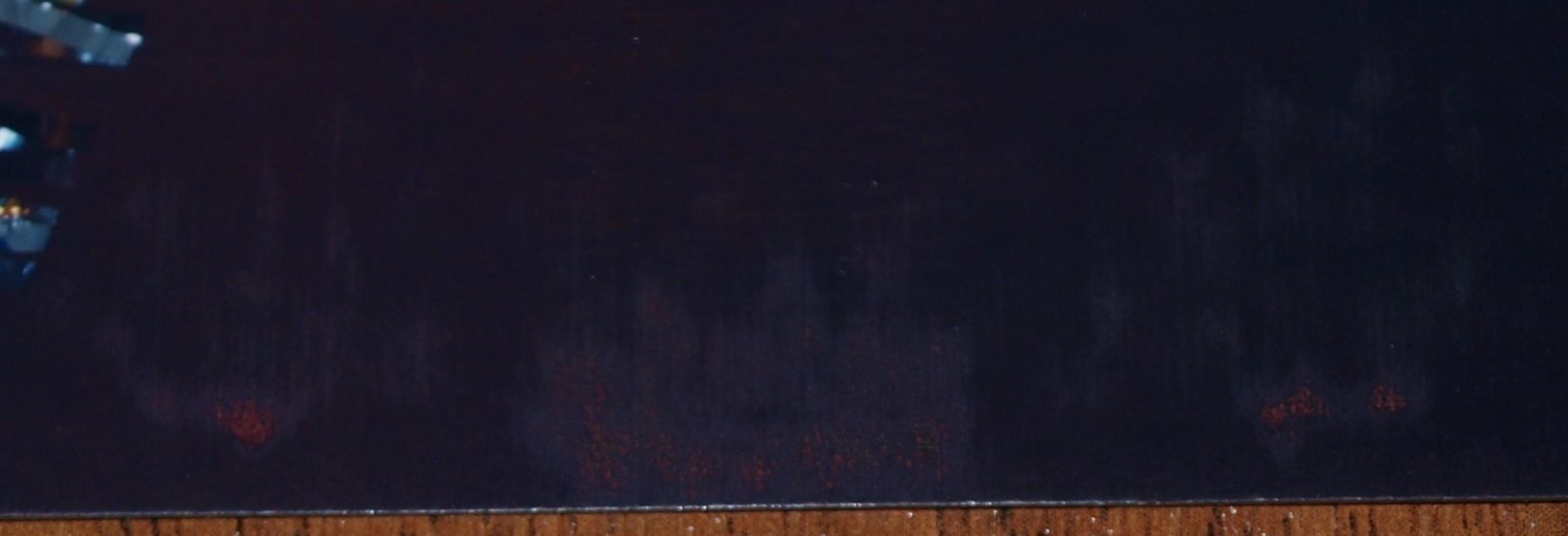

вот ещё снимок
Прикрепленное изображение: P1132987.JPG
на втором снимке видно по центру это протир совподающий с затяжным роликом а вот по краям я не знаю откуда беруться, но характер одинаковый.
|    Сообщение #2 Отправлено 13 января 2012 - 17:26   Nikolai67
Это не ролик трёт, это тыльная сторона бумаги трёт следующий лист. Замени бумагу.
|    Сообщение #3 Отправлено 13 января 2012 - 17:32   lexdi
четыре фирмы перепробывал, одно и тоже, и я сейчас посмотрел свои старые снимки там тоже просматриваеться, я сейчас попробую по одному листу подавать, может вы и правы.
|    Сообщение #4 Отправлено 13 января 2012 - 17:44   Nikolai67
На ощупь, тыльная сторона должна быль гладкой ("глянцевой"), а не как картон.
|    Сообщение #5 Отправлено 13 января 2012 - 18:00   lexdi
тфльная сторона очень напоминает хорошую офисную бумагу.
вы были правы, блин я весь принтер перепахал. какую ж бумагу использовать, дайте совет как профисионал.
Спасибо за помощь, очень меня успокоили.
|    Сообщение #6 Отправлено 13 января 2012 - 18:52   Nikolai67
Сам я пользуюсь бумагой ТАЙГЕР, но я не профессионал.
