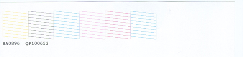

1. Сделать скан теста дюз. Выложить сюда для всеобщего обозрения
2. Сказать какие чернила используете.

Должно помочь. Так как скан теста дюз паршивый, то можно только догадываться. Вижу, что синий и светло синий одинаковы.
| Сообщение #8 Отправлено 14 января 2012 - 10:40
А Николай прав-одинаковые.

А где желтый цвет на скане дюз? Или только я его не вижу... По моему нужно просто сделать прочистку дюз. В крайнем случае промыть голову.
