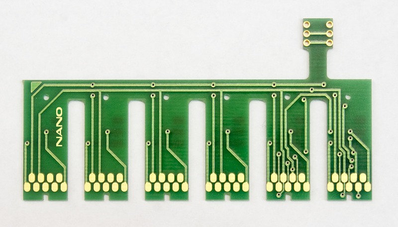

Веерное обнуление - это автосброс авточипа тогда, когда краска в картридже по мнению принтера уже закончилась. Получается так, что во время печати краска как-бы заканчивается, принтер выплёвывает недопечатанный лист, потом происходит сброс данного цвета. Т.о., когда уровни подходят к критическому кол-ву, портится несколько листов фотобумаги. В некоторых СНПЧ сброс не веерный, то есть не поочерёдный, а одновременный, причём сбрасываются уровни тогда, когда "заканчиваются" чернила в последнем картридже.
Выходит, смысловая нагрузка всех этих приставок следующая:
Обычный чип - чип с веерным обнулением
Наночип - чип с параллельным обнулением
Суперчип - чип с принудительным параллельным обнулением
P.S. До чего ж люблю классификацию и систематизацию. Прям тощщщусь.
| Сообщение #25 Отправлено 13 января 2012 - 14:48
Выходит
Всё верно, вот только в НАНО - обнуление ТОЖЕ ПРИНУДИТЕЛЬНОЕ.
В любой момент можно инициировать.
| Сообщение #26 Отправлено 13 января 2012 - 15:26
Итого по функциональности Наночип = Суперчип? Отличия только в производителе?

Так вы, наверное, имеете ввиду извраты с нажатием кнопки сброса на наночипах в момент движения ПГ (читал где-то на этом форуме). Если так, то эта возможность не в счёт, т.к. не является штатным средством сброса. "Незадокументированные возможности", так сказать.
P.S. У меня на T50 уже почти год стоит наночип. И ни разу ещё не обнулял уровни, кроме как в тот момент, когда "в одном из картриджей не закончатся чернила".

По этой сцылке кучу вариаций сброса привели, включая варианты с выключением принтера и "открытием"/"закрытием" крышки:
http://вбухте.рф/vie...4&t=1926#p16316
http://вбухте.рф/vie...4&t=1926#p16603
http://вбухте.рф/vie...start=20#p17705
http://вбухте.рф/vie...start=20#p16719
http://вбухте.рф/vie...start=40#p19092
http://вбухте.рф/vie...start=40#p19090
http://вбухте.рф/vie...start=40#p18509
Но:
1. Все эти варианты привели в основном по отношению к P50 (а прошивки у них разные)
2. Все эти варианты приведены в отношении тех ситуаций, когда стандартный сброс (кнопка замены, кнопку на чипе, кнопка замены) не срабатывает.
3. Про принудительный сброс (в произвольный момент) упомянули только в одном месте, причём сброс этот закончился неудачей:
>...решил проверить принудительное обнуление:
- через меню вызвал замену картриджей;
- отжал кнопку на чипе на пару секунд;
- кнопку на чипе вернул в нажатое положение, и в МФУ нажал, что картриджи заменены;
В итоге два картриджа обнулились и снова "полны", а жёлтый как был на 50% - так и остался.
Как бы вот его наполнить, жёлтый та, чтоб снова полным стал?
>Повторите обнуление. Он сдастся :)
>Уже третий раз счас пробывал. Так и заклинило что ли его на 50 %. Только прокачки зазря идут
Может, я чего-то проглядел ?

Они работают стабильно но по самому простому алгоритму - обнулить можно только когда заканчивается один из цветов.
Часто процедуру приходится повторять 2 раза для разных цветов.
Принудительно сбросить не получится.

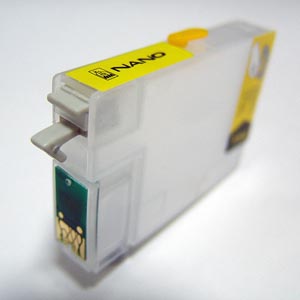

Нано-картриджи 1 поколения имеют общий чип с параллельным обнулением "по графику"
Нано-картриджи 2 поколения имеют общий чип с принудительным параллельным обнулением (с красными "бочонками")
Нано-картриджи 3 поколения имеют отдельные чипы с принудительным параллельным обнулением на каждый картридж
Похоже, у меня 1 поколения, посему и не обнуляется принудительно. На чипе нет красных многоножек, да и кнопка сброса всегда находится в отжатом состоянии (для сброса нажимаешь кнопку на пару секунд и отжимаешь).
Тогда вот так:

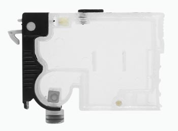

1-е поколение нано-картриджей отличается от обычных дешёвых китайских ПЗК тремя вещами:
2-е поколение ко всему вышеперечисленному имеет ДВА чернильных фильтра - грубой и тонкой очистки в своём составе,
а также несолкько видоизменённый клапан.
И только 3-е поколение отличается от двух вышеперечисленных чипом и алгоритмом его работы/использования, включая сброс всех цветов на ряде моделей версии SLIM.
Только третье поколение картриджей является РЕАЛЬНОЙ алтерьнативой СНПЧ в деле обеспечения непрерывной печати, раз уж про это зашла речь.
Рамка с чипом - на один или несколько картриджей, устанавливается в принтер только ОДИН РАЗ.
По ходу печати меняется только контейнер на предварительно заправленный - в момент обнуления чипа/чипов.
Никаких шлейфов, клипс, вечно откртытых крышек сканеров в МФУ, где проложен шлейф "по верху", испарений из доноров и прорезей в корпусе принтеров с неизбежной потерей гарантии (Боже упаси).
НАНО-чипы, о которых идёт речь в этой теме - НЕ ИСПОЛЬЗУЮТСЯ в вышеописанных картриджах.
Мы используем их ТОЛЬКО в классических СНПЧ.
Повторюсь, но скажу: СЧИТАЮ их уходящей эпохой.
Хоть чуть-чуть понятней стало? Или ещё больше запутал?
