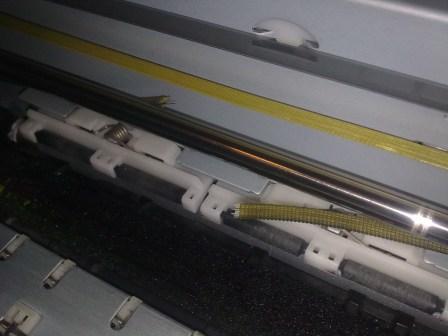

Есть несколько путей...купить новую, купить с разбора в СЦ местном, и можно восстановить старую-выбирать каким путём идти- нужно самому.
| Сообщение #3 Отправлено 11 января 2012 - 17:40
Если не очень дорого, то я предпочёл бы купить новую. Живу в глухой деревне и какого либо способа попасть в СЦ нет. А как возможно восстановить старую?

А по поводу восстановить...а было где-то на форуме...поискать надо.
Но вкратце-снимаем с каретки-заводим в паз обе половинки, заливаем эпоксидкой...возможно ещё есть варианты...
Как временная мера возможно...а новый если хотите-тогда в АСЦ Эпсона ближайший или мастерскую ищите у себя по месту.
Если хотите, можете обратиться к форумчанину с ником epson33, он может помочь с новым ремнём.
