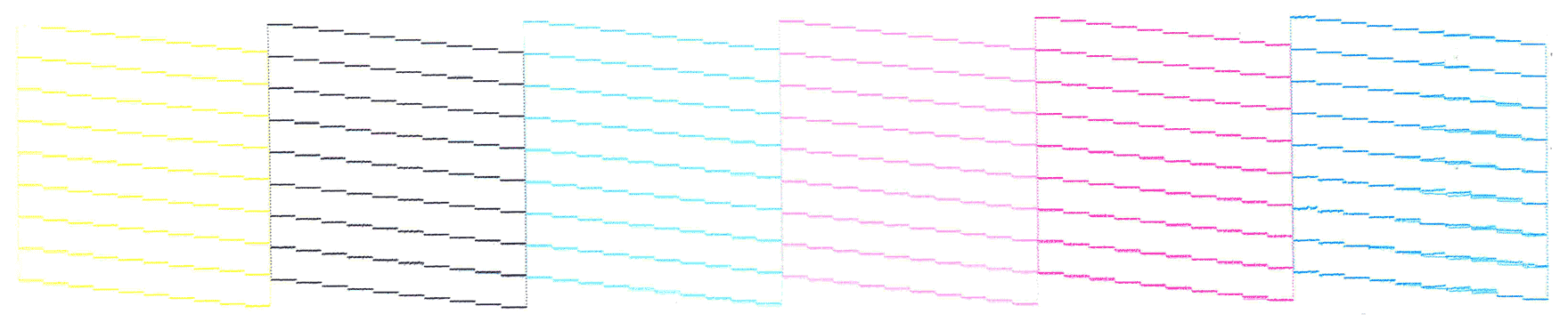

Epson P50, после того, как закончились оригинальные картриджы, бала установлена СНПЧ.
СНПЧ ColorWay, картриджная, офис. Чернила в ВО доноров на 15 мм ниже ПГ. В шлейфе имеются воздушные пробки до 7 см.
Чернила водные Ink-Mate 1500C. Раньше были водные чернила ColorWay. Перед заменой промывал систему заменяемыми чернилами. а этих чернилах отпечатано приблизительно 5 тыс. листов А4. Общее к-во отпечатанных листов 9 тыс А4.
Не устраивает тест дюз, всех цветов, а более всего CYAN. Тест дюз ухудшался постепенно.
Но CYAN сильно ухудшился, я подозреваю, из за того, что я забыл открыть ВО донора, после заправки, и отпечатал так около 100 листов А4 :rolleyes:
Тест дюз на глянцевой фотобумаге:
Прикрепленное изображение: Дюзы-10.01-1-2.gif
Прикрепленное изображение: Дюзы-1-ok.gif

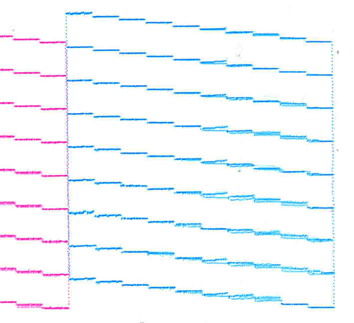

Делал бутерброды, прочистку ПГ драйвером принтера.
Заливал в донор CYAN ММЗ, печатал им, делал прочистки, бутерброды, и оставил ММЗ в системе на ночь, потом опять печатал, делал прочистки. Промыл донор, залил чернила. Изменений нет.

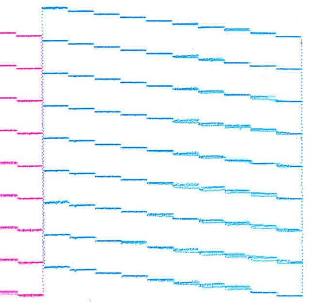

Вот тест дюз после прочисток, бутербродов, ММЗ вместо чернил:
Прикрепленное изображение: Дюзы-11.01-2.gif
Желтый цвет вокруг синего появился после обработки фото в фотошопе
Тест почти не изменился :(
Что могло произойти с ПГ при печати с закрытым донором?
Посоветуйте! Что теперь предпринимать?

Отфильтрованный нашатырь я разбавил дистиллированной водой. Туда добавил около 5% чернил. Налил этот раствор в баночку из под чернил, положил в кастрюльку с водой и поставил на плиту. Довел это дело почти до кипения. Дал немного остыть и залил в донор. Наверное во время подогрева и образовался этот осадок. Теперь синий цвет вообще закупорился. Вот думаю как еще по хулиганить. Может что подскажете :smile:

Сделал промывку обратным отсосом, отсосал осадок из ПГ, и все пришло в состояние из первого поста. Пока так попечатаю, потом еще буду промывать.
