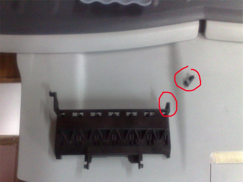

Во время загрузки листа А1 услышал тихий щелчек, каретка пару раз проехалась, потом стала в место парковки и принтер выключился.
Открыв крушку обнаружил что сломалось крепление пластины закрывающей головы, без неё не работает - висит ошибка, принтер включается но пару раз проехав каретка возвращается на место и ошибка загорается опять.
Подскажите пожалуйста: можно ли каким нибудь другим способом, кроме починки этого самого крепления заставить принтер печатать, я вообще не совсем понимаю для чего служит эта крышка. Без этого крепления она держится - но плохо рпижимается. Что посоветуете.
Фото прилагаются.Прикрепленное изображение: Без 2jpg.jpg

Вобщем крышку починил поставил - все заработало, теперь новая проблема, плоттер прогоняет лист и выплевывает - не видит бумагу, точнее видит, но как то слишком быстро пробегает каретка и лист выкидывается, подскажите что за проблема у меня опять ?

Лист выбрасывает, если край листа не перпендикулярен идеально, или же криво подложен. Крышка прижима головок - была та же проблема -сломанную ножку приклеил эпосидкой, думаю крышка опускаясь на головки давит на клапаны-кнопки этих головок, меняя режим водоВоздушного атмосферного обмена
|    Сообщение #4 Отправлено 24 мая 2012 - 11:59   Slava2
Работая без крышки прижимающей головы, вы рискуете пожечь головы как минимум и принтер как максимум. А в общем то все остальное и ничего.
