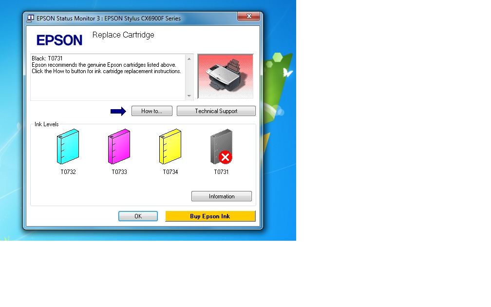

Купил для МФУ Epson CX6900F перезаправляемые картриджти (ПЗК) InkTek.
Произвёл прочистку ПГ через штуцера, вроде нормально промывочная жидкость проходит.
Заправил ПЗК водянкой и установил в МФУ. Из четырёх ПЗК - три принтер видит, а на четвёртый (чёрный) с "красным крестиком".
Скрин из драйвера ниже:
Этот ПЗК вынимал, спиртом тёр, десять раз туда-сюда вставлял, по человечески уговаривал - собака !
Что ещё предпринял:
1. Поменял местами чипы с розовым ПЗК - розовый чип в чёрном месте всё равно не видится. А чёрный в розовом месте видется.
2. Если поставить оригинальные картриджи Epson, то они все распознаються.
Помогите новичку.
Спасибо.

| Сообщение #2 Отправлено 11 января 2012 - 10:37
Меняем чипы на ПЗК, ну или ну или целиком ПЗК вместе с чипами...
Других вариантов тут быть не может, ведь
